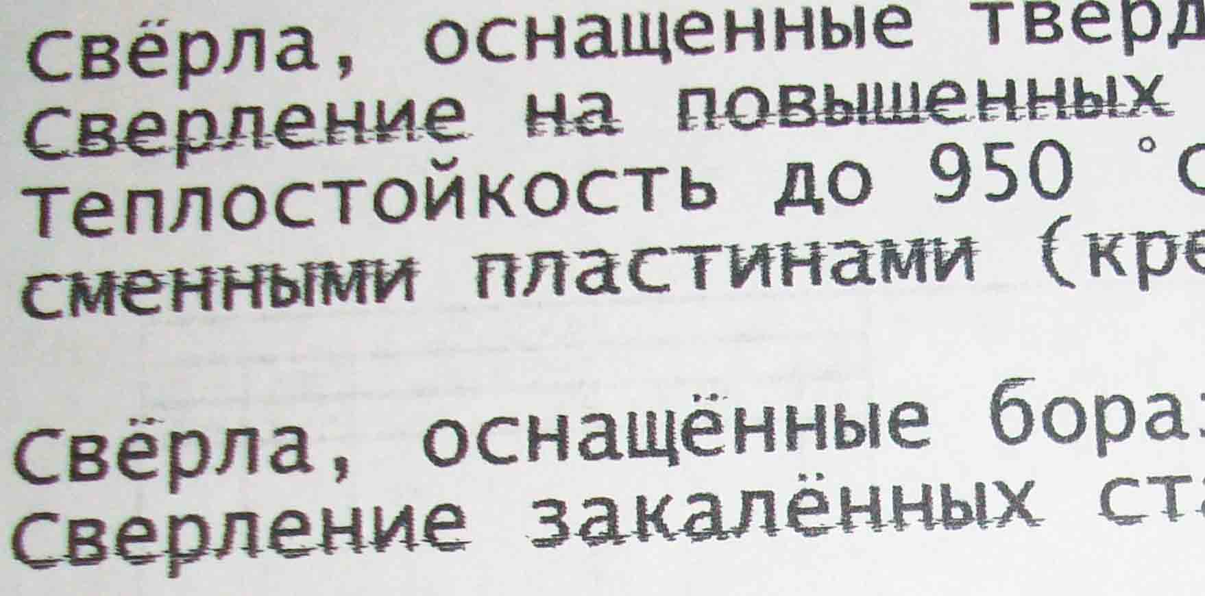

Помогите разобраться принтер Epson R220 в последнее время начал плохо печатать в тексте странные артефакты не пойму в чем может быть дело, смотрите фото.
Чернила WWM E50 снпч стоит давно а глючить начал только сейчас.

Прикрепленное изображение: Untitled-1.jpg
|    Сообщение #4 Отправлено 16 марта 2012 - 22:18   Кавказец
Чернила под замену, с последующей промывкой системы и ПГ...загустели они...

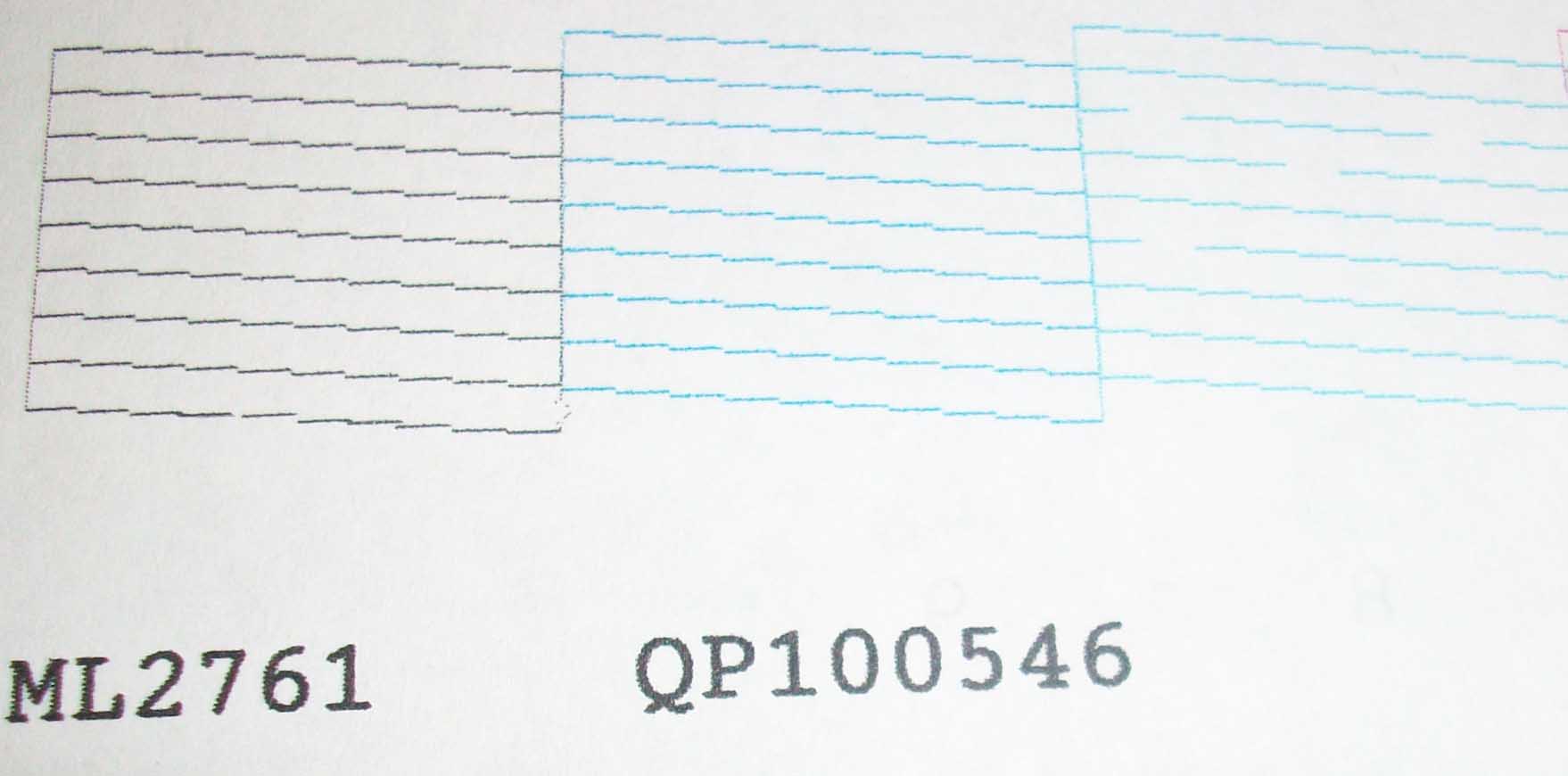

|    Сообщение #5 Отправлено 16 марта 2012 - 22:20   toor
Прикрепленное изображение: Untitled-2.jpg
|    Сообщение #6 Отправлено 16 марта 2012 - 22:24   Кавказец
toor, это вы щас к чему показали? Я и без этого сказал что чернила под замену, причём с промывкой ПГ в обязательном порядке! Вы разве не видите что чёрный кривой, косой и пылит? Да и остальные цвета не в лучшем виде...
|    Сообщение #7 Отправлено 16 марта 2012 - 22:24   koka
Нижнюю строку видите? Вот там "собака и порылась"-исправляйте...как и чем есть на форуме...поиск с ключевым словом "косоструй" или "кривоструй".
