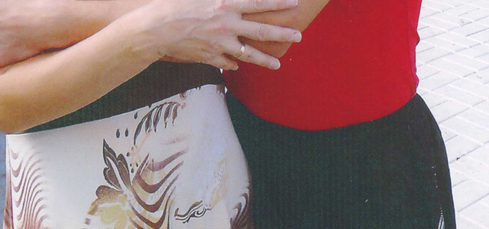

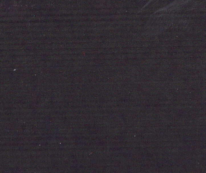

Здравствуйте. Есть неприятная проблема. Изначально приобрел МФУ HP photosmart premium c410c + СНПЧ IST + чернила OCP. Поставил СНПЧ на МФУ, и появились полосы и качество печати ухудьшилось. Притом полосы только на черном цвете, и в темных участках фотографии. На обычной бумаге фото не видны. Промыл Печатающую головки прямо с кореткой в дистилированной воде, поставил на место, и вместо черного картриджа с СНПЧ поставил оригинальный, в котором еще оставались чернила. Черный печатал без полос, идеально короче. Вернул черный с СНПЧ-полосы появились. По совету Живчика решил поставить СНПЧ - конструктор на оригинальных картриджах. Пока не взял необходимые инструменты, заправил оригинальные картриджи чернилами OCP (143, 249).ПГ не чистил. Построил профиль - печать идеальная. Никаких полос. Отпечатал 100 фотографий, пока цвета не стали пропадать решил дозаправить, чтобы ПГ не травмировать. Дозаправил и опять появились полосы, точно такие же, как были раньше. . Заметил полосы только через 20 фоток, так что прогон не помог.. Заправлял минут 20 через выходное отверстие. В пару картриджей (не черный) перелил чернил, что они начали выходить из вентиляционного отверстия. Остальные цвета работают отлично. Как 20 минутная дозаправка могла так ухудьшить ситуацию?
Потом все таки поставил СНПЧ-конструктор. Проблема не исчезает. Помогает только несколько прочисток второго уровня, перавая фото идеального качества после прочистки. Потом становится все хуже и хуже. Через десять фоток 10 на 15 приходят полосы первоначального уровня. Было установлено, что теперь полосы возникают на черном и голубом. Снпч стоит на 4 см нижу уровня стола,потому что на уровне ухудьжается качество печати (увеличивается структура фотографии).При установки старалься чтобы воздуха вообще не было, и полностью заполнял картридж чернилами перед подключением. Подскажите пожалуйста, что делать, несколько дней мучаюсь...
и еще проблемка. В конце фото идет полоса с ухудьшенным качеством печати. Только недавно заметил её.На оригинальных чернилах такая тоже есть. Я вроде находил на форуме, что надо что то где то удлинить? Я не понял, что именно... Первая проблема приоритетней.
PS: Тест дюз вроде бы не плохой, кроме пигмента, но я нев вижу связи качества дюз с качеством фото. Сразу после прочисток тест дюз был не очень хорошый, были полосы, но фото печаталось плохо. Сейчас качество дюз лучше, но фото печатается хуже...
PSS: пока печатал это сообщение, принтер простаивался. Теперь попробовал напечатать, и полосы практически исчезли, но немного видны на черном цвете, и с каждым фото видны все четче.
PSSS: Цвет полос на черном цвете - темно зеленый, а при смешивании всех чернил получается этот цвет, может это как то связано....
Скан, 1.2 Мб
Полосит HP c410 Непонятна причина этого процесса..

На обычной бумаге полосы не видны.
Полосы вдоль движения каретки.

zhivchik, Еще фоток выложить? Или это шука была? Просто на том, что я выложил уже видна проблема, особенно на изображении высокого разрешения... Я согласе, чо качество фото не очень хорошее, но на нем хорошо видна проблема...
Хочу напечатать тест дюз на фотобумаге, но не знаю как это сделать на HP. Как нашел в инете тест дюз печатается через "Страницу диагностики" Но при этом печатается 2 листа формата А4 и в самом конце идет цветные кубики, которые я вылжил выше, но как же тога на фотобумаге сделать тест?
