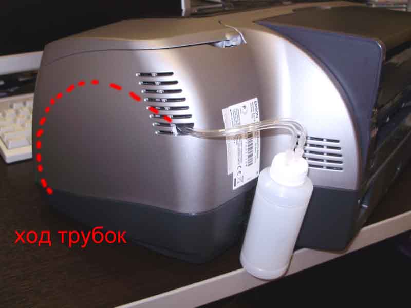

У меня принтер EPSON R800
Используются ОРИГИНАЛЬНЫЕ картирджи (стоят еще родные - "стартовый комплект")
Я вывел памперс (смотрите фото):
Вопрос 1:
Правильно-ли ТАК выводить памперс?
Или надо его выводить СТРОГО под принтер ?
(при чистке все успешно сливается, жжужит, работает)
Вопрос 2:
может-ли от ЭТОГО получиться проблема, описанная ниже?

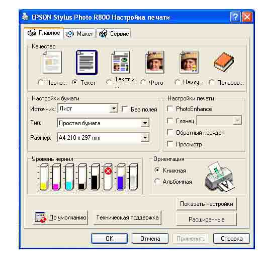

Немного попечатав и сделав 1 чистку головок, после следующего включения принтера
РЕЗКО!!!!! закончился КРАСНЫЙ картридж!
(он был почти полный до этого)
в чем может быть дело???
Сталкивался-ли кто с такой проблемой?
(По статусу уровень чернил КРАСНОГО картриджа был как СИНИЙ и как ГЛЯНЕЦ - было много.
почему так произошло что РЕЗКО закончился??)

|    Сообщение #2 Отправлено 15 марта 2012 - 12:45   BABIKOFF
протереть контакты на чипе и в каретке-сбросить картридж программатором

|    Сообщение #3 Отправлено 15 марта 2012 - 12:51   Кавказец
Эта проблема никак не связана с выводом памперса, но всё же проложите сливную трубку по низу, а так всё правильно!

А проблема ваша кроется именно в этом, стартовый комплект заправлен лишь на 30 % от нормального объёма картриджа, и скорее всего красный картридж просто на просто кончился и BABIKOFF, прав
Просмотр сообщенияBABIKOFF сказал:
|    Сообщение #4 Отправлено 15 марта 2012 - 12:57   BABIKOFF
не соглашусь-полные они,если ниче не изменилось

|    Сообщение #5 Отправлено 15 марта 2012 - 17:33   koka
Они завсегда полные были...просто при первом включении начальная заправка в ПГ много съедала чернил.

|    Сообщение #7 Отправлено 15 марта 2012 - 18:13   Кавказец
Хотел ещё после обеда написать, форум глюкнуло.
Дело не в том полные они или не не полные, суть в том что картридж либо реально закончился, либо действительно проблемы с контактами.
epsfan, протрите контакты, затем переставьте местами например красный и синий, ничего страшного не будет...потом скрин сюда...

|    Сообщение #9 Отправлено 16 марта 2012 - 00:30   epsfan
Вобщем купил новые картриджи.
Вставил КРАСНЫЙ вместо "закончившегося" - все ОТЛИЧНО.
Все-равно непойму - НУ КАК ОН ТАК РЕЗКО ЗАКОНЧИЛСЯ.....?

|    Сообщение #11 Отправлено 17 марта 2012 - 23:29   Kofevar
Просмотр сообщенияepsfan сказал:
Возможно бутылек от плевательницы стоит высоко,хотя если трубка ниже уровня помпы - нормально.
