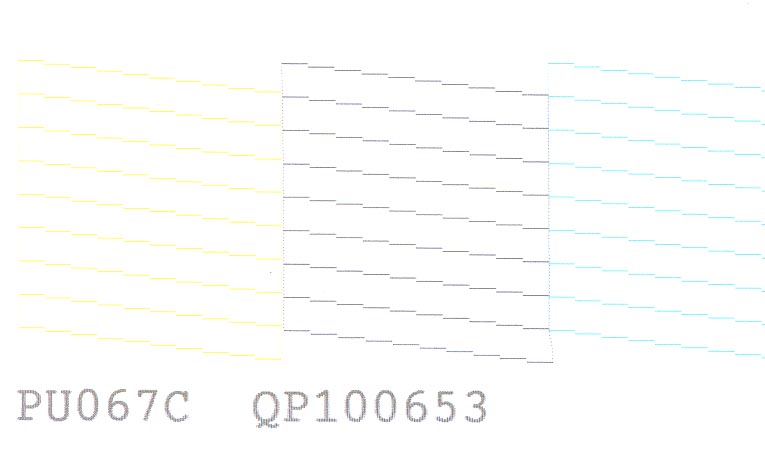

|    Сообщение #8 Отправлено 26 марта 2012 - 20:40   stolbikov
Неуже-ли правда чернила виноваты?!
Почему же тогда на тесте дюз всех этих соплей не видно?
Я бы сказал, он вполне приличный!
  • Прикрепленное изображение: test.jpg
|    Сообщение #9 Отправлено 26 марта 2012 - 20:45   deleted
Просмотр сообщенияstolbikov сказал:
Ну как же не видно? А в правом нижнем углу у черного что? Слева тоже несколько точек ускакали.
|    Сообщение #10 Отправлено 26 марта 2012 - 20:59   Nikolai67
Последнее, что могу посоветовать, сходить к окулисту...
|    Сообщение #11 Отправлено 26 марта 2012 - 21:56   stolbikov
Да, это и есть косоструй?
Я ожидал поглобальнее мазню увидеть.
К окулисту схожу, если оплатите.
|    Сообщение #12 Отправлено 27 марта 2012 - 04:37   REYNOR
Да, это и есть. Струя косая (под углом), поэтому линия не прямая выходит.
