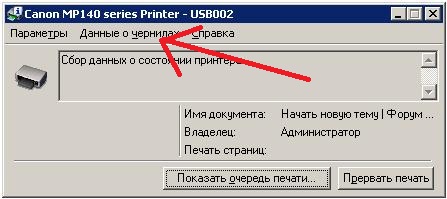

| Сообщение #8 Отправлено 29 марта 2012 - 07:55
на ip1800 не работали 37 и 38, оказалось, что по документации 40, 41
Зависит от того что прошито в принтер. Смотреть надо кнопочкой "Данные о чернилах" в мониторе состояния.
Появится окно в котором будут указаны номера картриджей(он читает данные из флеши самого принтера). ИМХО самый верный способ.
Можно например поставить в принтер сразу CL-41 и PG-37?
Конечно можно. А также 40 и 38 можно. Но при условии что в данных о чернилах указано.
А вот если написано будет что только PG-30 CL-31 PG-40 CL-41, тады PG-37 CL-38 не подойдут.
