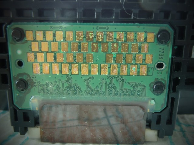

У меня такая беда,прислали мне новую ПГ до МФУ Кенон МР 640,при вскрытии герметичной упаковки увидел там что некоторые контакты покрылись зеленым налётом(окись меди,я протер,подчистил немного,прокапал РСЛ жидкостью,вставил в принтер,но сильно разочаровался:

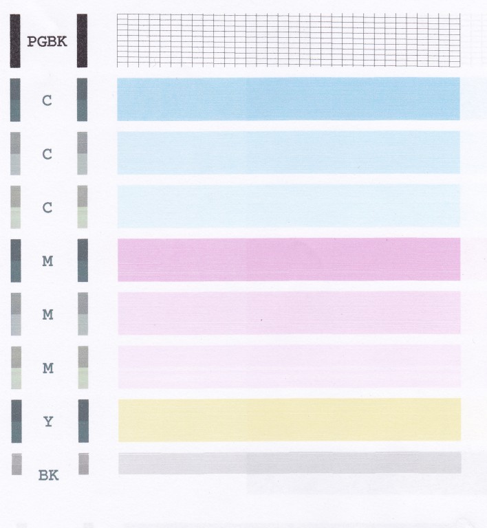

Первая печать и черная водянка печатает наполовнику(тоесть та полоска что снизу,черная)печатается до половины тестовой полоски и причем так четко...
До остальных цветов претензий нет.Прочищал всякими способами,но ничего не даёте.
Причем даже шурупы поржавели в ПГ что крепят фарфоровую площадку к самой ПГ и видно по следам от краски,что она когда то ставилась в каретку принтера.
Хотя запечатано было все герметично с завода.
Я с таким случаем первый раз столкнулся,вот и подумал,что это все ерунда и почищу,промою и все будет работать.Да не тут то было:(
Хотя если печатать фотки на обычной бумаге и в стандартном режиме то ничего почти не заметно.Видно проблему,только когда печатаю на фотобумаге в режиме фотопечати,по темных участках видно какие то пропуски черного,типа негативное изображение в фотопленке....
Думал при очистке от окиси меди,потёр сильно контакты(и в некоторых местах вместе с окисью отпали микрополоски на контактах),и от этого соприкосновения с контактами на каретке не было плотным,я немножечко напаял олова туда(на ПГ контакты)но и это ничего недало.
Прикрепляю скан тестовойй печати.
Подскажите что это может быть,и как это возможно ли исправить самому?

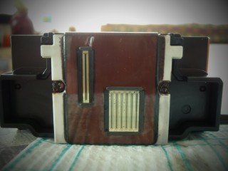

У меня есть старя,но на вид она выглядит лучше этой,в ней желтый канал забит,так сильно,что я промывал её трое суток и ничего не получилось.
Может с новой взять саму ПГ(пластмассу),а с страрой контактную полщадку с дюзами,и с двух скласть одну?
Вот прикладываю скан,той что прислали:какой она была почти в начале,так как я обтёр большую часть окиси до этого как фоткать её.
На вид,если не присматриваться она вроде новая,но видать где-то на складе лежала долго и в герметичной упаковке просто окислилась.Может она и не бракованная,а просто от того что долго лежела в этой среде что то в электронной схеме нарушилось.Прошу совета специалистов.Не везет мне с этим ПГ......
Сомнения у меня...что новая была...скорее б\у.

Но в двух ПГ разные проблемы и к примеру в новой ПГ все печатается отлично кроме черной водянки.А в старой ПГ пропал желтый а черная водянка печатает хорошо...
Но никак не самом аппарате,но так не хочется тягатся с принтером...Я понимаю,что менять ПГ теперь уже никто не будет...Но как то выход надо искать.Хотя если в Днепр чернил нет пообещают что все настроят,то прйдется отсылать.Другого выхода невижу.
Но не может быть все так одному человеку и столько проблем вокруг печатающей головки все....Как то несправедливо...
На счет того что ПГ Б/У я тоже так думал,но больше сколняюсь что просто залежалая какая-то...
Ты возьми туда Доместос нафигач разведённый с ММ 10%. Сразу всё повылазит, всё равно нечего терять.
Не стоит, всё равно ровно печатать горизонтальные линии после такой операции он уже не будет.

Опять проблемы с ПГ,ту что я здесь раньше хотел сделать,сделал з двух одну собрал.
Но прошло почти два года и эта замусорилась...Промывал как следует:держал три дня в целлофановом пакете в небольшой емкости на дне бинт смоченная ММ,с ватой смоченном ММ ,при этом промыая раз в сутки.
