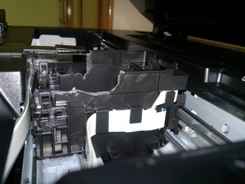

Итак, сегодня мы будем устанавливать СНПЧ на Epson SX525WD. Многие скажут что метод немного варварский, но тем не менее рабочий и при закрытом принтере всё выглядит довольно эстетично, если кто сможет вырезать аккуратнее то милости просим.
Итак начнём:

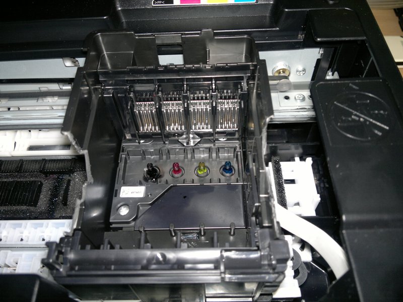

1. Для начала снимаем крышку отсека картриджей и вырезаем с боков части каретки, получаем картину такую как показано на рисунке 1 и 2.
Прикрепленное изображение: 1.jpg Прикрепленное изображение: 2.jpg

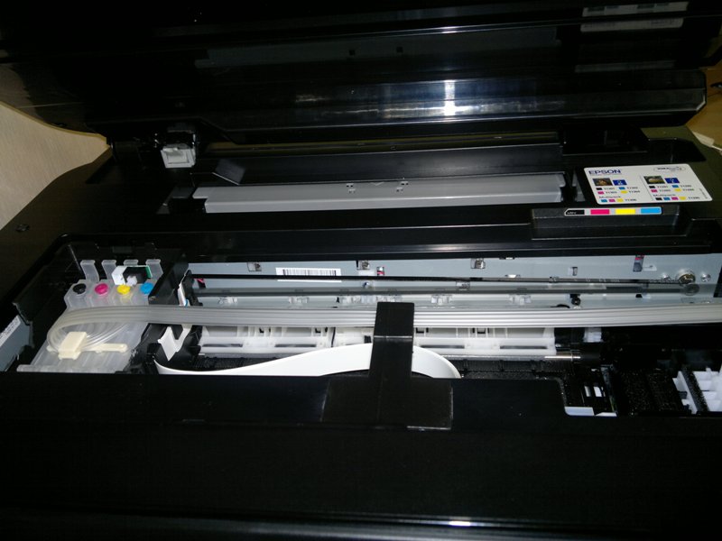

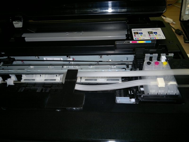

2. Далее берём ещё не заправленную СНПЧ, просто вставляем блок картриджей в каретку (не защелкиваем пока), устанавливаем правильную длину чернильного шлейфа, и клеим клипсу-держатель шлейфа в правильном положении (рис. 3,4) и ещё раз проверяем что бы каретка ходила свободно и шлей не натягивался и не провисал в крайнем левом и крайнем правом положении.
Прикрепленное изображение: 3.jpg Прикрепленное изображение: 4.jpg

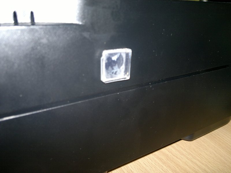

3. Клеим клипсу-держатель на боковой панели принтера (рис. 5)
Прикрепленное изображение: 5.jpg

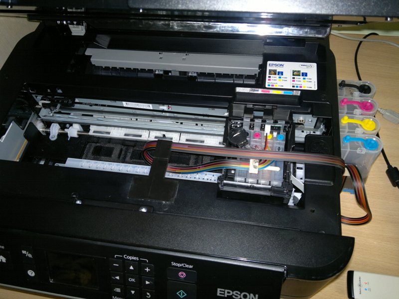

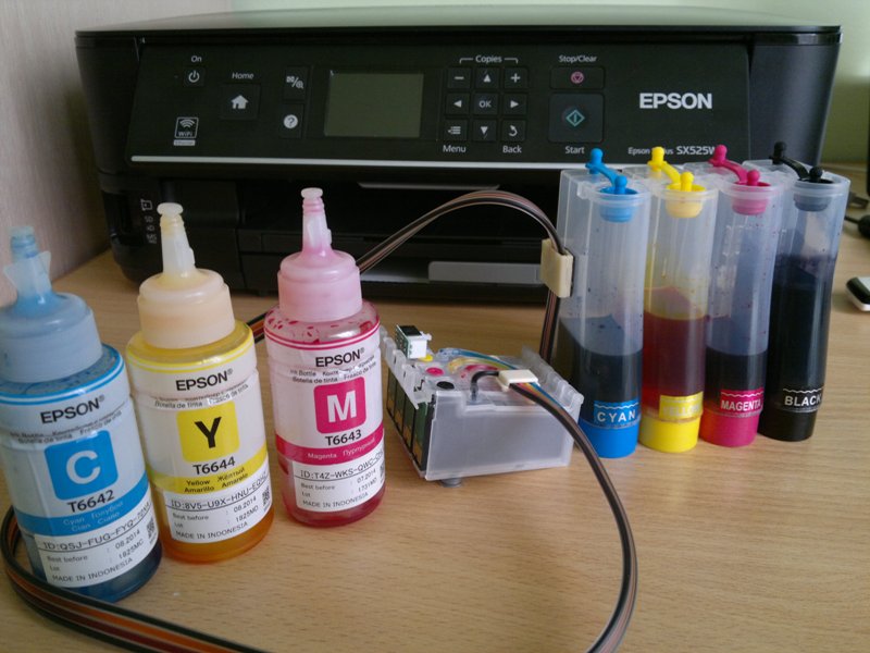

Далее заправляем СНПЧ согласно прилагаемой инструкции и устанавливаем её обратно на принтер (блок картриджей ставим уже до щелчка) (рис. 6,7)
Прикрепленное изображение: 6.jpg Прикрепленное изображение: 7.jpg

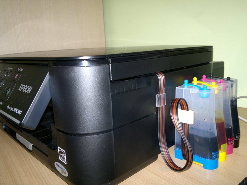

4. Ещё раз проверяем длину шлейфа, включаем принтер, обнуляем чипы, и опускаем сканер, после делаем 2 прочистки подряд. Вот и всё!!!
Прикрепленное изображение: 8.jpg
