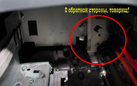

Да приподнять-то вроде как можно, есть там с обоих сторон штанги регулировочные эксцентрики.
Но вот как оно потом печатать будет - ХЗ. Да и по-хорошему все равно нужно выяснить причину задевания, т.к. в норме не должно быть такого.

штанга регулируется слева (со стороны , противоположной парковке)
иногда помогает

С обоих сторон регулируется.
| Сообщение #36 Отправлено 18 апреля 2012 - 20:09
всё так, в моём случае (р290 попадался интересный :) обошлось с одной
