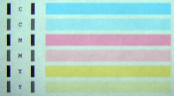

Приобрел МФУ Canon MP250.Печатал на "отлично», когда закончилась черная краска заказал СНПЧ и чернила InkTec для Canon MP250.2 месяца печатал только синим. Когда пришел СНПЧ установил его предварительно заправил все картриджи (в цветном оставалась краска дозаправил), а черный был пуст полностью заправил весь картридж как сказано в инструкции(заправлял пока краска не стала вытекать).Подключил начал печать. Печать была очень плохой. Фото светлые(сильный белый оттенок).Черным печаталось лучше. Были полосы(чередовались) иногда капли краски.(фото не сохранил предоставить не могу).Если печатать отсканированное изображение напрямую с МФУ( не используя комп, то документ был насыщенным и независимо от цвета однако мелкие полосы не куда не делись).Если же отсканированное изображение печаталось с компа(тоже самое изображение), то качество было ужасным.Печатал так около месяца. Два дня назад отпечатал напрямую документы хорошо, а вчера он перестал печатать черным вообще. Тест сопел не показывал полосу "BK" вообще. Сегодня откачал краску с картриджа и залил снова. Отпечатало 15 страниц хорошо а потом все хуже и хуже(следующие 6 страниц).Тест сопел показал полосу "BK" однако с пропусками. Через три часа снова начал печать и снова черный цвет вообще не печатает. Вот тест сопел http://s018.radikal....d7135b3036f.jpg . Нижний уровень СНПЧ находится на уровне печатающей головки. Воздушное отверстие открыто. Печатал немного. Очистку и глубокую очистку делал часто и по многу раз. Вот фото парковочного места http://i073.radikal....54aa8bd0dca.jpg они слишком "грязное». Фото как трубки подключены к картриджам http://i037.radikal....5d8a6390fcf.jpg они не проклеены, но вставлены плотно. Фото "внутренности принтера" http://s003.radikal....fe4146b3948.jpg . Прошу извинить за ссылки на Радикал и неправильную оформленную тему.

Да, фотка теста дюз не резкая.
Чёрные чернила у вас пигмент?
Фото доноров в студию!

| Сообщение #3 Отправлено 09 марта 2012 - 18:20
Вот фотографии с зеркалки.
http://s51.radikal.r...d19b1326590.jpg Как видно BK ПОЛНОСТЬЮ отсутсвует.
http://s017.radikal....5c206e0d350.jpg
Вот эти чернила я покупал http://ink-shop.ru/p...products_id=423 они вроде пигментные. Да поиском пользовался проблемы отличаются.

| Сообщение #4 Отправлено 09 марта 2012 - 18:33
Черный пигмент. Отключите трубку СНПЧ от черного. Оденьте штуцер шприца на фитинг черного и потяните шприцом чернила. Могли загустеть чернила в шлейфе. Заправте черный картридж. И пробуйте печатать черным без СНПЧ , страниц эдак 20-30. Чтобы выяснить дело в СНПЧ или картридже.

| Сообщение #8 Отправлено 09 марта 2012 - 19:11
Серёга Донецкий,
"Оденьте штуцер шприца на фитинг черного и потяните шприцом чернила. Могли загустеть чернила в шлейфе." Не получилось шприц не надевается хотя если доноры поднять вверх( держал минуты 2-3) то краска не идет.В фитинге краски нету.В трубке есть.Я уже раньше перезарежал картридж и пропечатал он 15 страниц нормально(описывал в теме) и все.Как и написано в теме через три часа после перезарядки не печатал вообще теперь просто вытащил и вставил фитинг вот фото что после этого получилось (СНПЧ верхний,без него нижний листок) http://i023.radikal....f81a0ab69e6.jpg

| Сообщение #9 Отправлено 09 марта 2012 - 19:30
Штуцер шприца можно развальцевать отверткой. Надо добится чтобы тянулись чернила в картридж по трубке. В картридже есть воздух при печати чернила уходят, создается разряжение . Должны поступать новые чернила но они не подаются так как образовалась пробка. Когда разряжение достигнет определенного уровня чернила с дюз перестанут выплевыватся.
Вобщем промывайте капиляр шлейфа, и обязательно заправляйте картридж черный - он уже пустой скорей всего.
