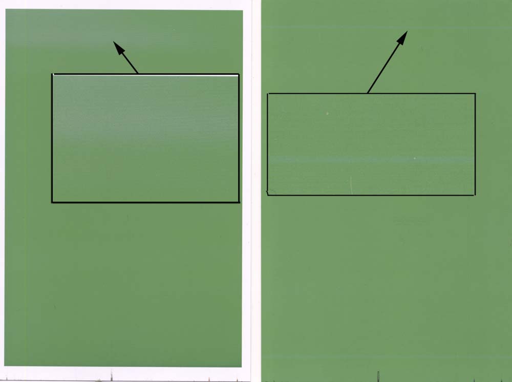

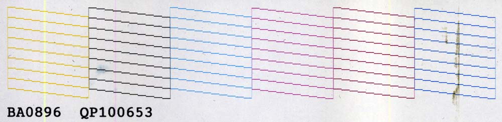

Вот постарался подытожить.
Принтер: Epson T50, работает с ноября 2011 г.
На данный момент имеем:
- Всего проходов каретки - 665729;
- Всего напечатано страниц - 3144 (большинство 10*15);
- Всего напечатано дисков - 5;
- Последняя критическая ошибка - FB: PF motor drive error
- Версия firmware - BA0896.
СНПЧ: Картриджная, Hi-Black, доноры стоят рядом с принтером на одной плоскости, сосуды мариотта, но работают, как баночки, ибо трубки-воздушные отсеки постоянно заполняются чернилами.
Чернила: Inktec 10-серии, корея.
Носитель: IST глянцевая, односторонняя, 230 г/кв.м.
После чего начались проблемы - это хороший вопрос (знал бы прикуп, жил бы в Сочи). Будем считать, что после того, как начались характерные полосы от завоздушивания. Воздух удален, дюзы восстановились, но появилось сие.
Что сообщает статус-монитор - говорит, что все прекрасно.
Но вот тем не менее образуются в конце листа (проявляется как на 10*15, так и на А4) такие полосы. При печати заливкой одним цветом при печати без полей полосы четкие и с обеих сторон листа, при печати с полями - расплывчатые. Хотя на реальных фото полоса всегда расплывчата (с градиентом).
Проявляется на желтом, зеленом, красном (немного), пурпурный и голубой без полос.
ЗЫ На сканах вертикальные полосы - глюк сканера, в реале их нет. Артефакты в виде пятен - это бумага секонд хенд)))
  • Прикрепленное изображение: Scan-120319-0001.jpg
  • Прикрепленное изображение: Scan-120319-0002.jpg
|    Сообщение #64 Отправлено 19 марта 2012 - 17:24   Nikolai67
Это называется плешь. Как с ней бороться, не знаю, вариантов много, какой из них поможет тоже не знаю.
Читайте тему проплешины при полной заливке.
|    Сообщение #65 Отправлено 19 марта 2012 - 17:46   REYNOR
Спасибо! Эта проблема выходит распространена, но, к сожалению, похоже так и не решена на 100%. Что же, бум заниматься изысками с опробованием различных способов.
