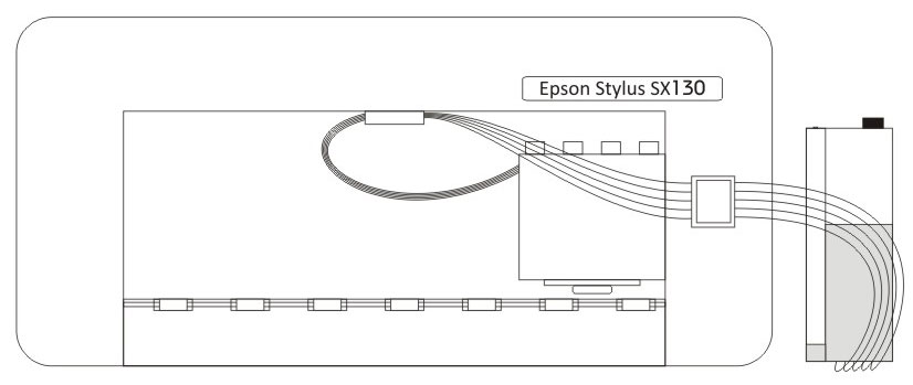

• Картриджный СНПЧ от InkJet ( рис. 1) Установлен и заправлен так ( рис. 2 рисунок рисовал сам. )
Прикрепленное изображение: snpch-for-epson-stylus-s22-.jpgПрикрепленное изображение: установка балансировка и заправка донара .jpg

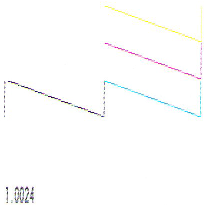

• А вот сам таки ТЕСТ ДЮЗ на которой у меня сложилась проблема. Вертикальные точки кривые. И есть не достающие точки. При печати текста в режиме ТЕКСТ, текст кривой, ломается иногда двоится.
Прикрепленное изображение: тест-дюз.jpg

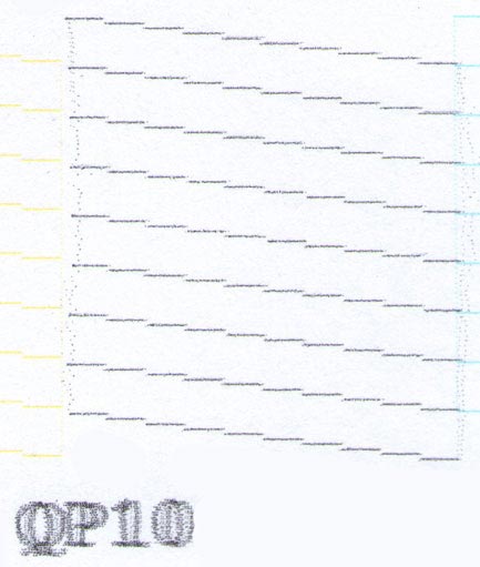

А вот скан дюз от R270 у друга ситуация намного хуже. (он пропечатал на обычной бумаге так что качество плохое)
Прикрепленное изображение: тест-дюз2.jpg

И так проблема в том что после распечатки 20 - 30 листов у меня проподают дюзы на черном цвете.
Вот скан
Прикрепленное изображение: img003.png
эти дюзы у меня печатают текст. Так вот текст можно сказать ваше не печатает а фото печатает норм

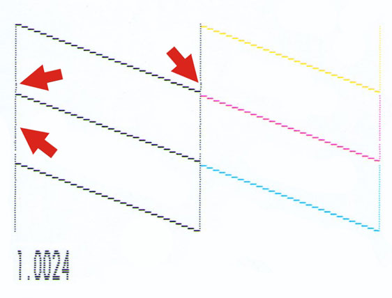

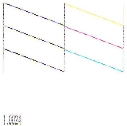

После (2-3) прочистки или (2-3) бутерброда дюзы появляются ..
