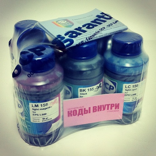

Сейчас рулят L-серии, типа L800.
На них пашут OCP #155-е:

| Сообщение #40 Отправлено 15 ноября 2012 - 17:03
Ну рад за него, если всё в порядке.
Кстати, хотел спросить..
zhivchik, а можно лить чернила OCP для L800 в р295 или в т50? Такие были эксперименты? Нормально работает?
Пока не собираюсь, конечно, но вдруг пригодится..
