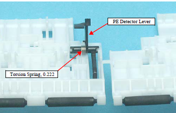

Кода ставлю и прикручиваю на место основной блок (железная балка с кареткой и платой), то каретка застревает. Не ездит как положено. Хотя, "ездильный" механизм вроде бы правильно собран. Мне думается, что проблема с этой белой "штучкой" (см. фото), которая состоит из трёх сегментов и на ней маленькие чёрные валики. Цепляет скорее всего, именно за неё. Но почему?
Эти самые сегменты стоят как-то неровно, когда начинаю на место устанавливать, но при установке они как бы внешне выравниваются. Однако не дают каретке ездить. Может я чего-то не понимаю? Уже по всякому пробовал присобачить на место, а результат тот же...

Так а в каком месте она застревает? С кап станции не уходит? Так до роликов каретка при любых раскладах не достаёт. Выясните, за что именно задевает каретка? Не пойму, как можно собрать, чтобы каретка достала до роликов?

Отдельно от корпуса нормально ездит, когда начинаю устанавливать в корпус, то зацепляет вот эти белые штуковины с чёрными роликами. Больше там задевать не за что вроде бы...

Короче, я осознал свою ошибку! :biggrin:
Белую планку с мини-роликами установил кверхногами и задом-наперёд!!! :cray: Жуть)) За неё и цепляло. Теперь нормально катается.
