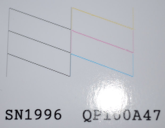

Epson ТХ219, чернила ОСР водные. Перестал печатать желтый и красный цвет (долго не использовались). Заглянула внутрь: воздушные пузырьки в шлейфе с желтыми чернилами практически по всей длине и почти пустая желтая капсула; красная капсула наоборот - полная чуть ли не до упора. На тесте дюз красного и желтого не было вообще. Сняла капсулы, откачала из них чернила, промыла, заполнила их чернилами (по ходу дела избавившись от пузырьков в желтой трубке), сделала бутерброд 3 раза, потом штатная прочистка. Тест дюз - красного и желтого нет вообще. Но после того, как принтер постоял несколько часов, и я попробовала напечатать тестовую красно-желтую картинку, получилась красно-желтая мазня (примерно как на самом нижнем изображении). Делаю тест дюз - отсутствие красного и желтого. Даю постоять несколько часов, печатаю СНАЧАЛА тест дюз, получаю вот это:
Прикрепленное изображение: test_duz1.jpg ,

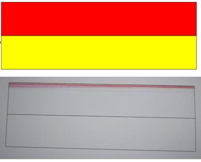

потом тестовую картинку:
Прикрепленное изображение: print1.jpg
Т.е. желтые и красные дюзы кривые, но они ЕСТЬ. Складывается впечатление, что краска из доноров как-то неправильно поступает в капсулы (или даже совсем не поступает). Т.е. то, что натекло самотеком из капсул вниз, выпечатывается, и...все.
Пожалуйста, подскажите что делать?
|    Сообщение #2 Отправлено 05 марта 2012 - 16:53   Nikita1981
Промывать. Залить в капсулы промывки подогретой . Запустить прочистку из штатной программы, а лучше если есть сервисная.
Можно попробывать ею печатать.

|    Сообщение #4 Отправлено 05 марта 2012 - 18:42   Nikita1981
Отсоедените шлейф от капсул.
Вытяните силиконовую заглушк, и залейте в капсулы промывки.
Именно в проблемные.
И пустите на печать 100 процентную заливку проблемного цвета.
