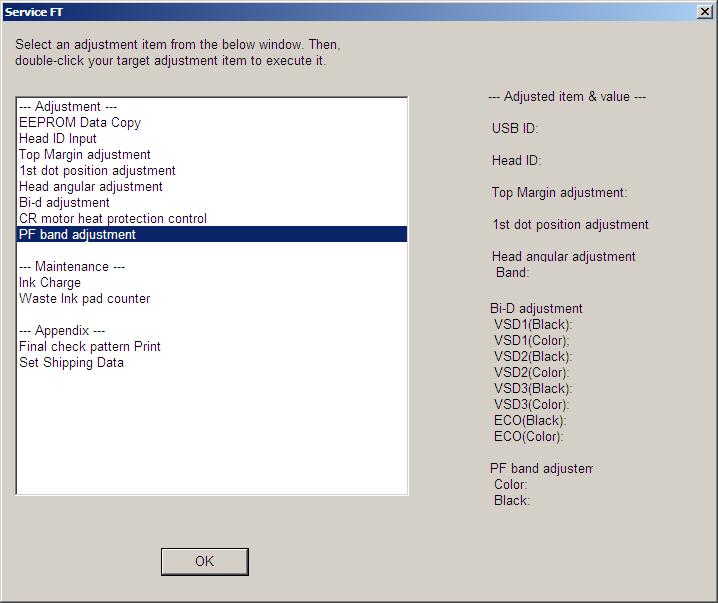

Может через аджуст калибровку проверить?
З.Ы. Сам не понял, что за прибор с микрофоном в СМ? Так думаю, что микрофоном прослушивают уровень шума механизма. Вряд ли микрофоном настраивают протяжку феед аджаст. (пардон за вольный перевод английского, я французский учил. Так по французски и читаю английские тексты.

Серёга Донецкий, тогда уж "Аджюст" :)
Что такое аджаст калибровка? Киньте, пожалуйста, ссылкой — не могу найти ни на форуме, ни методом поверхностного гугления.

| Сообщение #10 Отправлено 05 марта 2012 - 14:19
Серёга Донецкий, хорошо, попробую, как только до принтера доберусь. Большое спасибо!

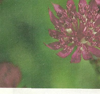

| Сообщение #11 Отправлено 05 марта 2012 - 18:48
Собственно, скан:

Серега Донецкий, подскажите, пожалуйста — на вашем скриншоте диалоговое окно из стандартного ПО? Я ковырялся, но найти не смог.
| Сообщение #12 Отправлено 05 марта 2012 - 19:01
Это окно сервисной программы, доступной только авторизованным СЦ. Но сегодня все горазды пробовать. Халява. Пробуйте и Вы!

Совет: не трогайте ничего. Посмотрите штатный тест дюз. Если он нормален, то ОК. Скорее всего, проблемы Ваши плохим тесте, который не исправить АП. Плохие чернила, забитые дюзы.

ЮХа, к сожалению, не могу выложить скан теста дюз по техническим причинам (сканер не хочет хавать это изображение в обычном режиме сканирования, а в расширенном режиме вообще отказывается работать).
Каждая дюза на тесте пропечатана. Каждая четкая, у всех цветов. "Лесенка" ровная. Катриджи — оригинал, соответственно, чернила тоже, пробег у принтера маленький — первый комплект катриджей еще не израсходован. Изображение пропечатывается великолепно, но граница промотки листа видна — вот что меня беспокоит.

Да не нужно здесь никакая калибровка, это все Эпсоны так печатают изображения при стандартных настройках для простой бумаги.
В режимах "Фото" и Фото RPM" и даже просто в высоком качестве этих полос не будет!!!

| Сообщение #19 Отправлено 05 марта 2012 - 21:12
Кавказец, спасибо огромное!!!
Только что напечатал на эпсоновской бумаге с соответствующими настройками, никаких полос, все изумительно.
Всем отписавшимся — большое спасибо за участие, тему можно закрывать.
