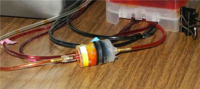

|    Сообщение #34 Отправлено 31 марта 2006 - 04:40   magestik
Давайте обсудим фильтра, вот я тут немного покапался и наваял вот такой вот фильтр
Пока еще не сделал фильтра на остальные цвета, закритикуйте мне вот этот фильтр, буду премного благодарен, если нормально то буду делать на остальные краски, а еже ли не нормально то подскажите люди добрые как лучше сделать . :unsure:
Спасибо!!

|    Сообщение #35 Отправлено 31 марта 2006 - 06:51   Episode
Задумка интересная...
Ты подробнее, плиз, опиши, чего там внутри, по фотке не понятно.
Будет ли достаточно пропускной способности такого фильтра, или не окажется его недостаточно для фильтрации микрочастиц?
Попробуй, пока только на одном цвете, печатать при максимальном качестве, как он себя поведет. Если не будет пропадать этот цвет при 100% заливке листа А4, то можно считать проект удачным.
Дабы не лить понапрасну остальные чернила создай в шопе или кореле А4 с заливкой: R-255 G-251 B-0 (Yellow) и на печать.

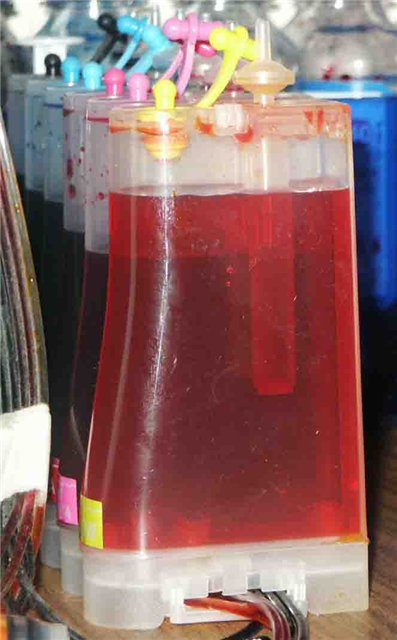

Вот по фотке не сильно видно: какие у тебя доноры? Чего-то мне кажется, что они не правильно заправлены :unsure:
|    Сообщение #36 Отправлено 31 марта 2006 - 08:13   magestik
Доноры у меня не совсем такие как у вас, хотя я заказывал другие. При запросе почему они выслали такие, ответ был следующип, что они с нового года выпускают новые доноры, улучшенной конфигурации вот фото, там видно что переделано
А фильтр сосотоит из следующих часте, корпус сделан из шприца на 10, внутрь вставлен филтр от сигарет, немного распотрошеный и примятый. И еще где то читал что есть опасность что волокна от фильтра могут попасть в голову, вот для этого на выходе из фильтра стоит фильтр от капельници.
Если интересно как собрано то могу показать в разборе как все выглядит, потому что заготовки у меня для фильтра есть а вот зажигалок для переходников (как делает Юра) нет , вот жду когда меня снабдят пустыми зажигалками.
Щас залил лист А4 желтым цветом, как ты мне посоветовал (кстати спасибо за совет), залилось нормально без полос, и еще -- я оставил пузырек воздуха чтоб посмотреть как будут идти чернила по трубке при печать, пузырк шел нормально так же как и раньше.
  • Прикрепленное изображение: f22818dd3f35.jpg

Хотел вот еще что спросить, Обязательно нужно промывать фильтр от сигарет или нет??
Использую фильтра от сигарет Тройка, сам не курю только ворую филтра у курящих членов семьи :P

|    Сообщение #38 Отправлено 31 марта 2006 - 09:37   Episode
Доноры весьма странные :unsure:
Это, что-же, если уровень упадет ниже воздуховода, что чернила хлынут в принтер?
Опасные какие-то доноры.
Можешь дать линк где ты их купил?
Используй фильтр от самых дешевых сигарет. Гарантия, что он ничем не пропитан. Но промыть - желательно. Да и времени это занимает не много.

|    Сообщение #39 Отправлено 31 марта 2006 - 11:29   magestik
доноры работают вроде нормально , подожду перепадов давления, да вроде у нас и сейчас давление прыгает туды сюды, а печатает без полос (тьфу тьфу тьфу через левое плечо) , поначалу попробовал печатать с залитыми чернилами чтобы они распологались ниже воздуховода, все было нормально, потом залил выше , доже печать нормальная, я бы даже сказал что принтер стал печатать лучше чем раньше, темнота пропала , короче стало лучше чем когда у меня стояли простые баночки.

|    Сообщение #40 Отправлено 31 марта 2006 - 12:56   Episode
Да, у них на сайте таких доноров не видно...
Все равно, я не понимаю, почему трубки не до дна :unsure:
Зачем такой объем чернил будет "болтаться".
А ты смотрел, может их можно удлиннить?
Хуже от этого не станет, а вот емкости будут использоваться эффективнее.
