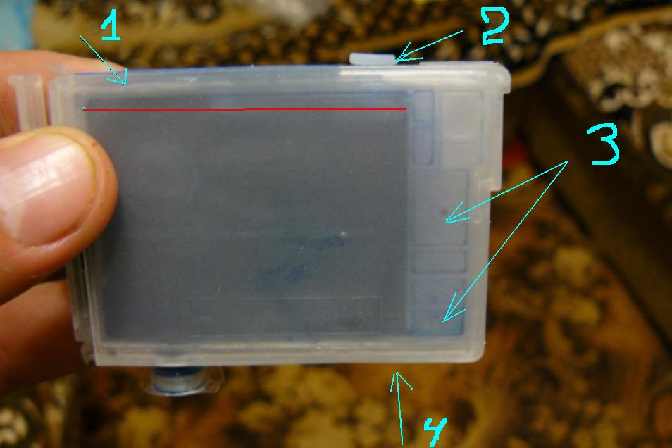

Купил себе комплект ПЗК Revkol с автообнуляемыми чипами. В магазине ребята показали как заправлять. Но почитав в интернете возникло пару вопросов.
Фото взял тут на форуме, но мои ПЗК почти такие же, разве что стенки рефленые в ПЗК.
Прикрепленное изображение: P1010947.JPG
Где пункт 1, там у меня цветная силиконовая пробка, которую я снимаю для заправки картриджа. Заправляю шприцом 20-ти кубовым. Входит 12мл чернил. Чернила заливаю до красной черты(нарисовал я, на картридже конечно же некаких отметок нет).
Где цифра 2, там у на картридже отверстие, которое было заклеено с завода лентой(как на настояцих Epson-овских картриджах) При установке в МФУ, лента была снята. Некаких пробок на этих отверстиях(цифра 2) нет.
Четверкой отметил еще одно отверстие, которое тоже было заклеено лентой, и соответственно так же постоянно открыто.
Троечка. Вот тут и самое интересное. При заправке, я лью как мне сказал продавец( почти по край, отступ буквально 2/3 мм). Так вот в ходе работы обнаружил, что в емкость(троечка) попадают чуток чернил. Подскажите, это не критично? И еще вопрос. Почему все пишут про пробки на воздушных отверстиях, а у меня их нету. Или в этих современных моделях они не нужны?

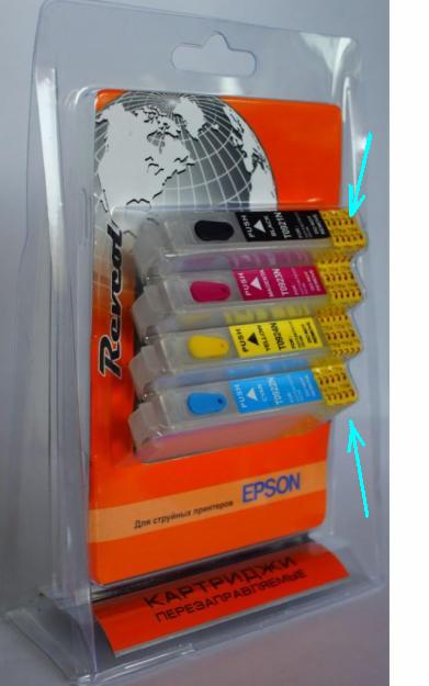

Вот кстати нашел в интернета фото своей упаковки.
Прикрепленное изображение: 1299914556_147146_2--.jpg

Просмотр сообщенияkuryanin сказал:
И еще вопросик. Сколько можно отпечатать фото(10Х15) на одной заправке
очень сильно зависит от цвета, т.к. чернила расходуются не равномерно. У меня очень быстро уходил желтый. по штукам не скажу, давно было, сайчас на 6-ти цветки в режиме наилучшее фото тоже в районе 100. Я от Ревкола отказался, при печати фотографий принтер делал кляксы, у меня были и картриджи и чернила Ревкол.
было также, может из-за этого и делал кляксы.
