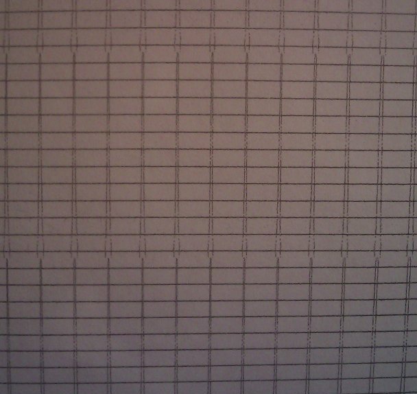

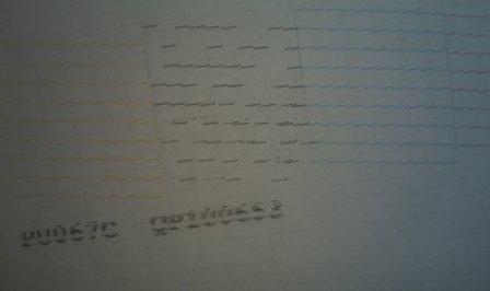

Здравствуйте.
Прошу помощи.
Принтер Epson R290
СНПЧ - RDM
Чернила - RDM Provision Серия №12
Вот такую байду творит принтер:
  • Прикрепленное изображение: Вертикаль.jpg
  • Прикрепленное изображение: Тест.jpg
|    Сообщение #2 Отправлено 04 марта 2012 - 15:03   Nikolai67
Чернила меняй.
Просмотр сообщенияDaget сказал:
СНПЧ - RDM
С таким набором удивляться не нужно.
|    Сообщение #3 Отправлено 04 марта 2012 - 15:10   Daget
А что плохого в этом наборе?
И ведь остальные цвета печатают нормально.
|    Сообщение #4 Отправлено 04 марта 2012 - 15:38   Nikolai67
Я ж не настаиваю, если ничего плохого - печатайте дальше...
|    Сообщение #5 Отправлено 04 марта 2012 - 15:48   NIK102H
Поменяй чёрный на другой.
|    Сообщение #6 Отправлено 04 марта 2012 - 16:13   ugrinov_ss
Один знакомый тоже усердно бился с пропаданием дюз, чернила у него были RDM... я ему сто раз толдычил чтобы он их сменил, тот мне доказывал, что они ведь раньше хорошо "работали". В один прекрасный день я к нему заехал в гости и я первый раз увидел что такое осадок в чернилах. На дне желтого пузырька был слой осадка почти в 5 мм... Я ему говорю "и что Вы хотите-то?" А тот "дак я ведь сверху только выливаю в картриджи"... В общем наше с ним общение так и не увенчалось успехом. Потом узнал что 220 он убил и купил T50. Надеюсь сейчас хоть не заливает RDM чернила.
