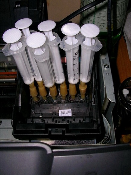

Kofevar, рекомендуешь салфетку всасывать в дюзы?
Я промывал - салфетка не втягивалась... В шприце её не было
Можно конечно и без салфетки,но принтер не поймет,зачем к нему в нутро лют гадость....

Снял голову. Вместо капсул одел трубки от медицинской системы длиной около 6 см. В них залил промывку на основе ММ и дист. воды. Все цвета - жидкость уходит, кроме черного . Не проходит через черный промывка. Пять цветов с переменным успехом опустошаются. Черный нет. Взял попользоваться Узванну. 40кГц 19 Вт. сделал подставку из какого-то пластикового колпачка в виде круга с ножками типа ПППП чтоб голова на дно не ложилась и погружалась в промывку. Повключал несколько раз по минуте. Черный не идет. Оставил до утра замоченое. Не проходит. На след. день перевернул голову попробовал так же только на входе в ПГ. Растворы заменил , на входе хорошо вычистилось, когда капсулы снимал пролил всех понемногу. Сейчас ПГ чистая раствор чистый , а черный не проходит. Другие цвета после УЗ пропускать промывку медленнее стали. Кто что может подсказать если допустим ПГ в норме, чистая - За сколько времени через определенный цвет должен самотеком протечь 1 см.3 промывочной жидкости? Что считать нормально промытым ? Я понимаю что можно собрать и задать тест дюз но хотелось бы быть уверенным что разбирать не придется. Еше и черный не протекает. На медицинской системе муфта резиновая есть . Эта муфта на шприц хорошо одевается, мягкая, можно проиммитировать всас. Вот только сколько возможно - не знаю . Насос какое разряжение создает при промывке???

Daniil86, думаю, система банально завоздушивалась из-за негерметичности СНПЧ. А ты послушав специалистов решил выполнять отсос со штуцеров ПГ. Хорошо, если ты не добил этим ПГ. Как верно заметили уже, ты мог засосать и отработку с памперса (кстати, хорошая идея по его выводу :) ), так и грязь с капы.
Бороться с завоздушиванием методом завоздушивания бесполезно.

Да это я для промывки ПГ использую,просто как вариант вывесил.Ну у каждого свой метод естественно.
