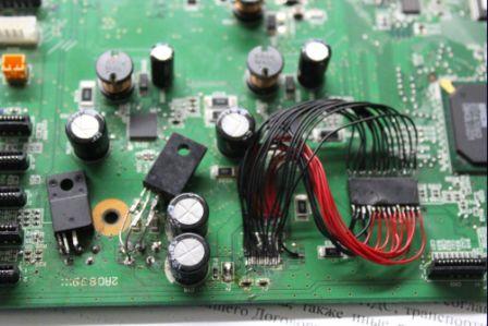

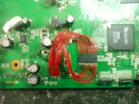

|    Сообщение #5 Отправлено 10 марта 2013 - 21:26   stalker5
подходящие доноры плат от 270/290 микросхемы ключ в правом углу транзисторы придется ставить спаренные kt-818 kt-819 голову придется поменять !!!!!! не проверяй и не запускай принтер на старой голове 100% снова сгорит если что пиши отвечу bentigran@gmail.com
  • Прикрепленное изображение: rx-690.jpg
  • Прикрепленное изображение: Фото-690.jpg

|    Сообщение #7 Отправлено 25 марта 2013 - 18:23   stalker5
согласно схемы 690 у чипа 270 схема распиновки вольтажа другая поэтому четыре ножки запаял другим проводом на картинке с низу с лева на право ключ микросхемы с право удачи
все проверил работает с новой головой все ок транзисторы kt-818 kt-819 спаренные
