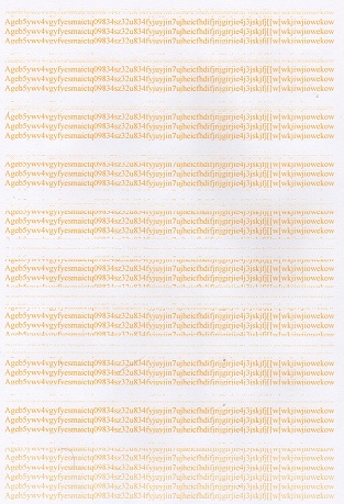

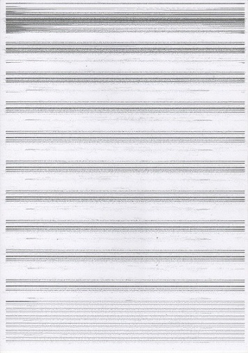

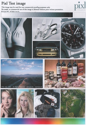

Пришли диситек чёрные, слил старые, промыл мистером мускулом, залил новые, немного ими промыл, сделал тест дюз- почти половины нет черных, несколько чисток- с каждым разом все лучше, несколько все равно нет. Решил принтер оставить в покое до завтра. Печатает так же хреново черным в режиме ТЕКСТ, в режиме фото все ниче, кроме чистого черного.
|    Сообщение #24 Отправлено 03 апреля 2012 - 11:41   Nickolaii
Вот что получилось добиться, лучше тест не получается. Что посоветуете ?
Это печать в режиме ФОТО
Последнее- печать в режиме ТЕКСТ
В Word залил лист чёрным и распечатал в режиме ТЕКСТ

|    Сообщение #25 Отправлено 03 апреля 2012 - 12:26   Nikolai67
Поменяй капсулы (если картриджи, то я не знаю что делать) местами, чёрный на место любого другого, сразу поймёшь на что грешить. Не знаю, что в каретке, ленивый я поэтому не охота читать всё с начала.

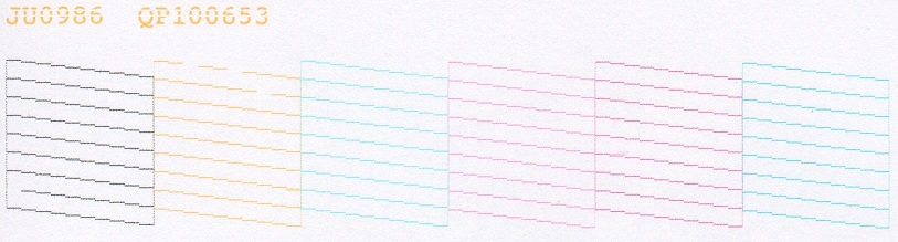

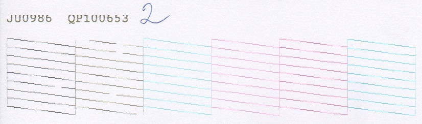

|    Сообщение #26 Отправлено 03 апреля 2012 - 13:02   Nickolaii
Сейчас сделаем (капсулы у меня)
Поменял первые два цвета- жёлтый с чёрным. Отсканировал тест дюз и ез\ще раз после одной чистки.
Сейчас появилась надпись на табло- "Чер. прокладка внутри принтера пропитана насквозь. Для замены обр. к дилеру"- памперс чтоли ?
То есть судя по тесту дюз, дело не в дюзах, а в системе что то, верно ? Раз на старом месте черных дузи начали восстанавливаться и в новом месте пропадать.
После одной чистки тест 2
|    Сообщение #27 Отправлено 03 апреля 2012 - 13:24   Nikolai67
Почему два чёрных, жёлтый где?
|    Сообщение #28 Отправлено 03 апреля 2012 - 13:51   Nickolaii
Ещё наверное не прочистился чёрный, но по тесту на бумаге хорошо заметно, что после чистки чёрный уже пожелтел.

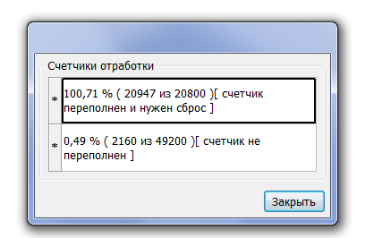

|    Сообщение #33 Отправлено 04 апреля 2012 - 12:28   Nickolaii
Вопрос такой- принтер определяет, что пора менять памперс тупо по колличеству чисток или датчик стоит ? Просто если по колличеству- тогда да, есть смысл просто сбросить и дальше печатать, а если датчик, то надо поменять, а потом уж сбрасывать, чтоб деньги зря не тратить.
|    Сообщение #34 Отправлено 04 апреля 2012 - 12:57   koka
И Хде он там... тот датчик?
|    Сообщение #35 Отправлено 04 апреля 2012 - 13:00   Nickolaii
то есть тупо считает какое то колличество и все ? а что на самом деле никак не определяет.
|    Сообщение #36 Отправлено 04 апреля 2012 - 14:31   Nickolaii
А что имноо считает первый и второй счетчикиЮ просто ради интереса ?
  • Прикрепленное изображение: 111.png

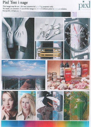

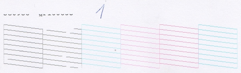

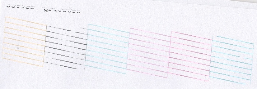

|    Сообщение #37 Отправлено 04 апреля 2012 - 15:56   Nickolaii
Сбросил я памперс с помощью проги :ilove-r-ru:
наилучший результат после нескольких прочисток
распечатка теста в режиме ТЕКСТ (черный с желтым капсулы моменены сейчас)
Что посоветуете ?

|    Сообщение #39 Отправлено 05 апреля 2012 - 12:23   Nikolai67
Тут главное не торопиться. Видел я вчера этот тест, но решил подождать следующего. Не правильно судить о работе принтера сразу после заправки.
|    Сообщение #40 Отправлено 05 апреля 2012 - 12:42   Nickolaii
Могу отметить факт- не печатал черный нормально, поменял его с другим цветом месатми- не печатает новый нормально. То есть тест дюз идеален кроме второго столбца, какой цвет туда не ставь.
что то где то не так! только что тест был идеальным, в режиме тест напечаталось нормально. потом напечаталось ужасно, сделал тест- больше половины нет во втором столбце :blink:
