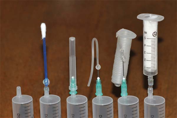

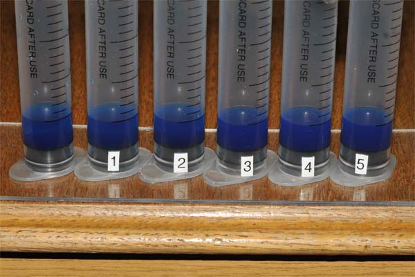

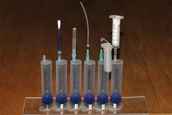

И так, закончил эксперимент с испарением чернил. Почти год назад сделал макет. Верх и низ более крупно:

aaaa, а что это за эксперимент ? Какую теорию хотели опровергнуть или подтвердить ?
| Сообщение #4 Отправлено 03 марта 2012 - 12:59
Nikolai67,
Ну почему же? Понял, что змеевик на 2-3 м не нужен. И тоже печатал.
ugrinov_ss,

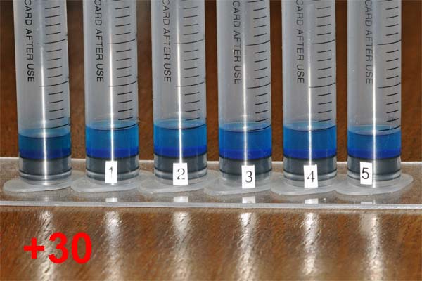

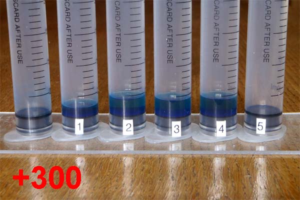

хотел выяснить, что выгодно ставить в ВО донора.
Испарялся спирт (пищевой
), его покрасил сам. И так, 30 дней спустя и примерно 300 дней спустя:

В принципе, хороший эксперимент, говорящий о том, что чем меньше отверстие сообщающее воздушный отсек донора с атмосферой, тем меньше испарение. Причём, при интенсивном использовании принтера и частой доливке чернил все потуги пофигу! А если принтер больше простаивает, чем печатает, то лучше отверстие уменьшить. Я тоже чуть пересмотрел свой способ заклейки отверстия воздушного отсека клейкой лентой и прокалыванием отверстия. Лучше вставить металлический "жиклёр" в виде самой тонкой иглы от шприца.

Забыл я рассказать, чем закончилась эпопея с заклейкой отверстия Воздушного Отсека простой изолентой. При печати пропал один цвет. Не помню, какой. Не важно. Важно то, что было обнаружено: отверстие в изоленте волшебным образом затянулось. После дополнительного прокола и одной штатной прочистки всё стало О.К. Намотал на ус. Вот уже несколько месяцев использую подобное, но заклеиваю алюминиевой самоклеющейся лентой. Слой металла хорошо держит форму отверстия.
