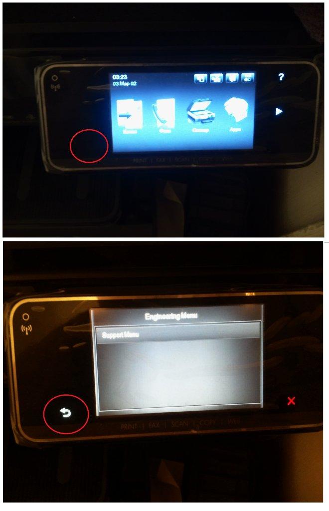

Приобрел два МФУ HP 8500 Pro и HP 8500 Pro plus
Вот как попасть в HP 8500 Engineering Menu или HP 8500 Сервисное меню (Service menu)^
1) Включить принтер
2) дождаться окончания всех проверок принтера
3) Найти на сенсорном дисплее кнопку возврата: выглядет, как изогнутая стрелка, находится слевой стороны дисплея и подсвечивается только когда активна.
4) Нажать на неё 4 раза иногда нужно еще нажать пару раз, так как она плохо видна, когда не подсвечена и бывает промахиваешься, если все получилось на дисплее появится " Engineering Menu " и стрелка подсветится
  • Прикрепленное изображение: HP8500_.jpg
