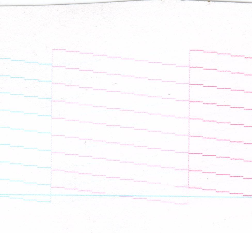

Затем появилась другая проблема - принтер стал полосить синим цветом.поперек фото. Полосы то появлялись,то исчезали.Даже на тесте дюз оэта полоса была.но после поргона штук 5 листов с "пробной печатью" полосы временно пропадали.
На формате А4 их было гдето штук 5 на весь лист и примерно до середины листа.все разной длины и толщины.и расстояние между ними разное.

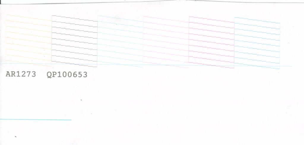

Тест дюз был прекрасным,за исключением одного дюзика - лайт мадженты-он печатался, НО бледно,т.е в 2 раза светлее чем его "друзья".

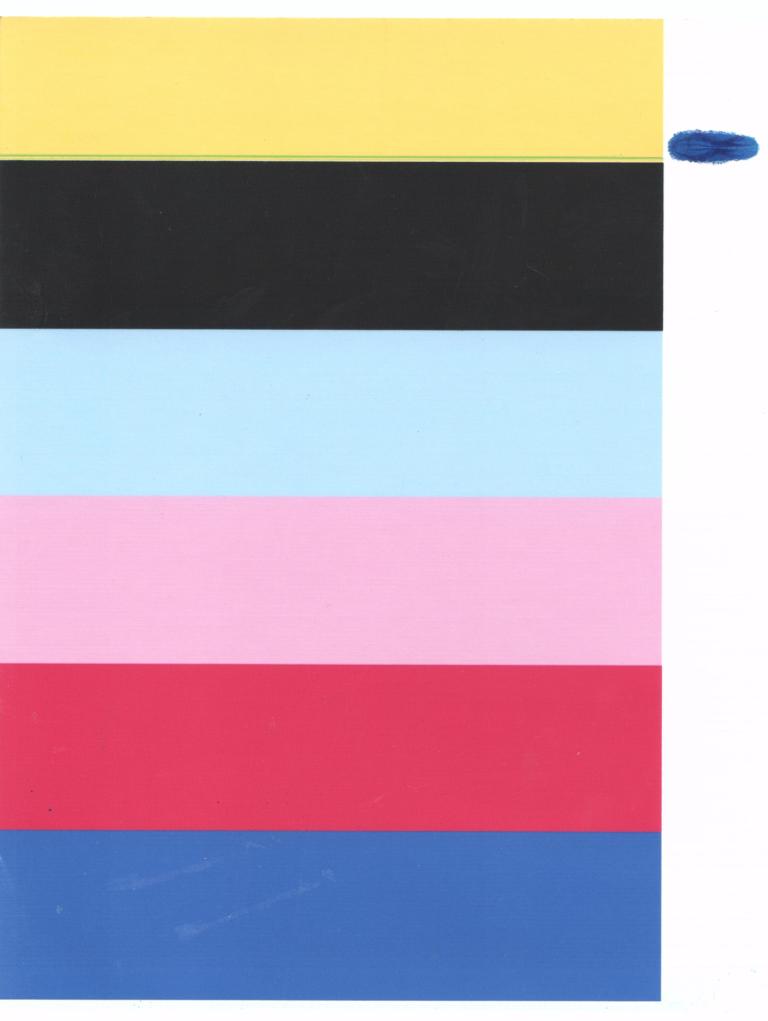

Сейчас сделала печать всех цветов заливкой.файл прикреплен. полосы-пропуски есть местами...но в то же время появилась странная штука-голубой стал "пушить" на краю печатного листа.На фото слабо заметно...да и сама разглядывала долго..

Davil_d, такие полосы возникают при "залитой" ПГ. Конечно можно было бы посоветовать снять ее, осмотреть на наличие чернил в тех местах, где их быть не должно. Промыть, высушить. Но справитесь ли Вы с этим ?

Да кирдык башке, полосы "левые" - первый признак. Продолные полосы - энкодер.

Я бы не стал так категорично говорить. Обратите внимание на пятно циана. Линия расположена на уровне пятна. Могут быть несколько причин, в т.ч. и банальные - прилипшей волосинкой таскает полоску. Хотя само пятно циана наводит на размышления о протекании чернил. Снять ПГ и поглядеть. При наличии СМ это не сложно с 1410 снять ПГ. Двадцать минут работы с пивком и сигареткой.

Не тешьте себя иллюзиями! Полоса там во всю ширь листа и не одна как я понял на фото. Дюзы(-а) пашут на протяжении всего теста, это не нормально!

Серёга Донецкий, да,действительно,пятно.но в этот раз припечати возникло (это скорее всегоизза бумаги-лист немного не в нормальном состоянии был-погнут чуть).может и нет.просто я до этого печатала такие же полосы-таких пятен небыло.Они у меня обычно возникают,если принтеру "не нравится" бумага,т.к края погнуты и тп.

ugrinov_ss, эт действительно пятно:( но я на нем внимание не заострила,потому-что до этого при печати цветных заливок его небыло...
