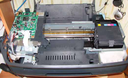

Ошибку выложил,а в ответ тишина.Из того что сам нарыл на эту тему,понял что надо проверить предохранитель F2. Правильно ли проверил,тестером прям на плате на проводимость? Тестер показал что ток идёт.Разобрал принтер вот до этого состояния:
Дальше жду помощи и советов.Надо ли ПГ снимать? Очкую я что-то лезть туда.Ну если надо,то под Вашим чутким руководством.

| Сообщение #14 Отправлено 12 марта 2012 - 13:15
как белый рычажок слева от каретки себя чувствует?
печатаем на всем что движеццо
| Сообщение #15 Отправлено 12 марта 2012 - 13:50
Да,заметил,что раньше этот рычажок поднимался и как бы закрывал каретку,т.е.невозможно было каретку сдвинуть,не давал этот рычажок.Сейчас он всё время в открытом состоянии и даже при выключенном принтере каретку свободно можно перемещать.
