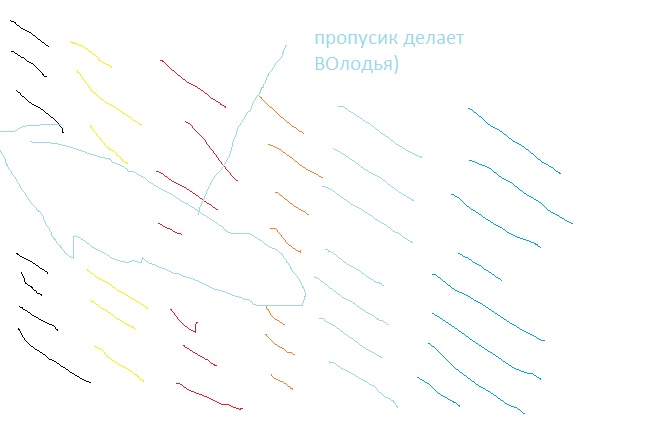

вообщем печатают два крайних цвета синий и рядышком
остальные цвета если взять решетку одного цвета целиком то ровно по середине не пропечатывает
причем при снятии головки можно увидеть что ракель не снимает с головки чернила имеенно в этой части головки на зеркале там образыеться капля !
а вот почему ракель не может сняять с головки а оставляет небольшой квадратик - загадка которую я не могу побить>?
вот примерно так
вот примерно так

Это чё за каляки - маляки?
Где нормальный тест дюз? Или теперь уже Сиеко на столько экономит на печатающих головках, что посадил в каретку НАНО китайца и он там фломастерами рисует???

вот примерно так
Очуметь. Распечатайте нормальный тест дюз и нозл тест. Выложите.
Я бы начал с устранения этого трабла. ПГ рабочая. На оригиналах такая же фигня. Ищите с явного, с этого квадратика. Проверьте ракель. Отмойте его дочиста, после прохождения головки по ракелю посмотрите на него внимательно. По следу на ракеле делайте вывод.
