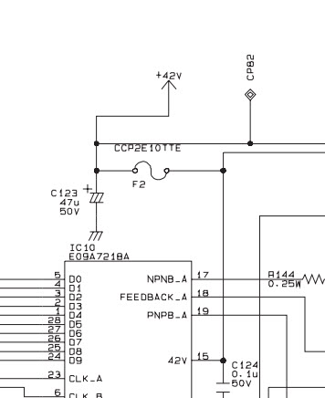

К сожалению не помогло. Как проверить, не сгорел ли электронный блок на ПГ ?
| Сообщение #6 Отправлено 28 февраля 2012 - 19:34
Промывка и просушка. Хотя признаю, краски внутри было дуром.
"6.1 Проверить эф2." Что это значит?
| Сообщение #7 Отправлено 28 февраля 2012 - 19:49
Это значит, что нужно найти и проверить на целостность предохранитель на материнской плате.

| Сообщение #11 Отправлено 28 февраля 2012 - 23:02
в смысле где искать F2, в сервис мануале есть только ф1
