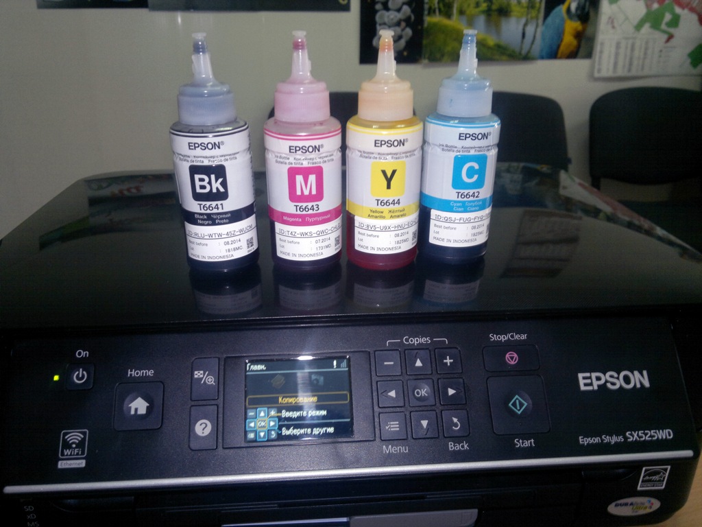

|    Сообщение #5 Отправлено 28 февраля 2012 - 13:33   Кавказец
Теперь снимаете с принтера ПГ, и методом обратного отсоса выкачиваете всё дерьмо которым забили дюзы, добиваетесь такого результата что бы из всех дюз всех цветов поливался равномерный дождик, затем сушим ПГ, ставим её обратно и заправляем оригинальными чернилами Epson, как на фото...
Прикрепленное изображение: 28022012044.jpg
