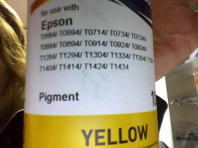

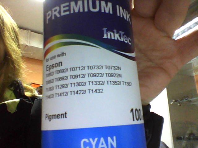

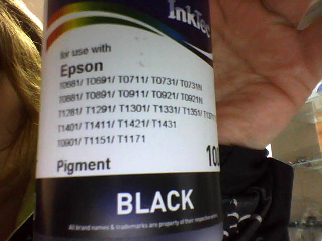

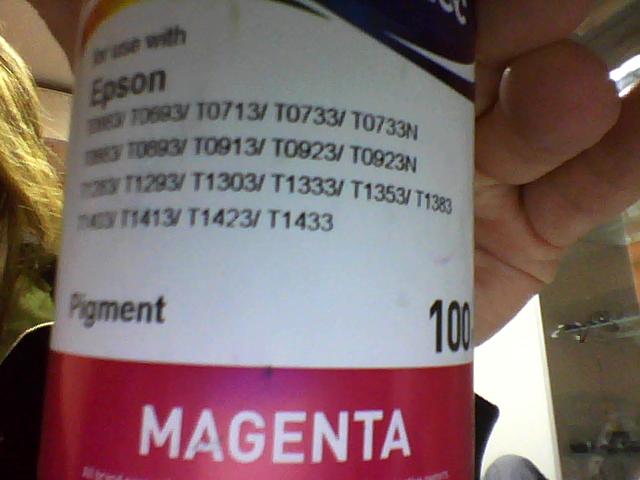

Какая была залита и какую залили краску? Серия нужна. Или фото бутылок.
| Сообщение #5 Отправлено 28 февраля 2012 - 13:46
Блин, как назло флаконы выкинули. Залита была краска в таких же тюбиках, но в магазине говорили, что она водостойкая
| Сообщение #7 Отправлено 29 февраля 2012 - 16:12
Честно говоря,это мой первый принтер, я в них дуб дубом пока. Может нужно краску сменить,или сопла забились? Памперс на днях скинула
| Сообщение #8 Отправлено 29 февраля 2012 - 16:23
Правильно мыслите. Если смешали водянку с пигментом, то вы станете счастливым обладателем ВТОРОГО принтера!

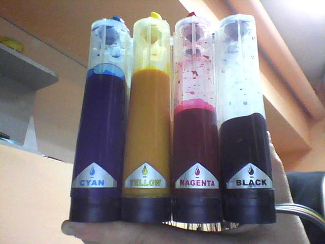

Склоняюсь к тому, что такого "перепуту" вы не допустили, иначе исчез бы не только жёлтый. А посему: указать, что за СНПЧ стоит у вас (капсулы, ПЗК и т.д) (для дальнейших правильных советов). Промыть жёлтый (лучше всю ПГ промыть) и подать чернила должным образом к ПГ. Всё должно стать на место.
