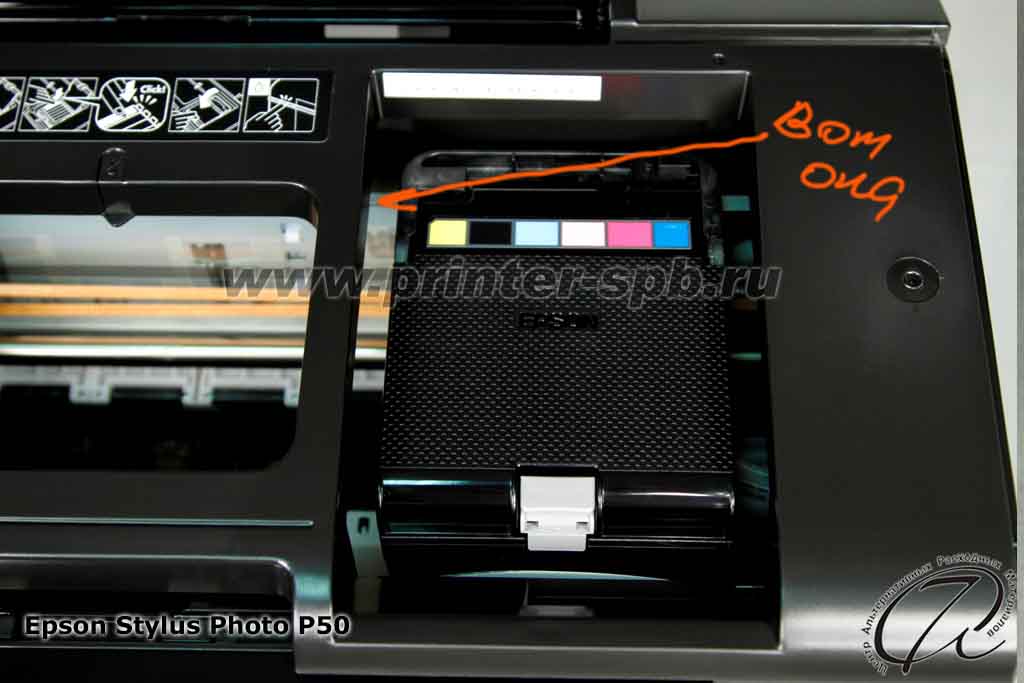

|    Сообщение #17 Отправлено 18 марта 2013 - 17:29   Михаил Лексеич
Просмотр сообщенияConcordia сказал:
Прозрачную?
Нет . Она металическая, Г-образная, по ней скользит верхняя часть каретка. Там тоже должна быть смазка.
Прикрепленное изображение: Untitled-1.jpg
|    Сообщение #18 Отправлено 18 марта 2013 - 18:26   Concordia
эту тоже.Та смазка была,но я ещё смазал.Жидким силиконом.
