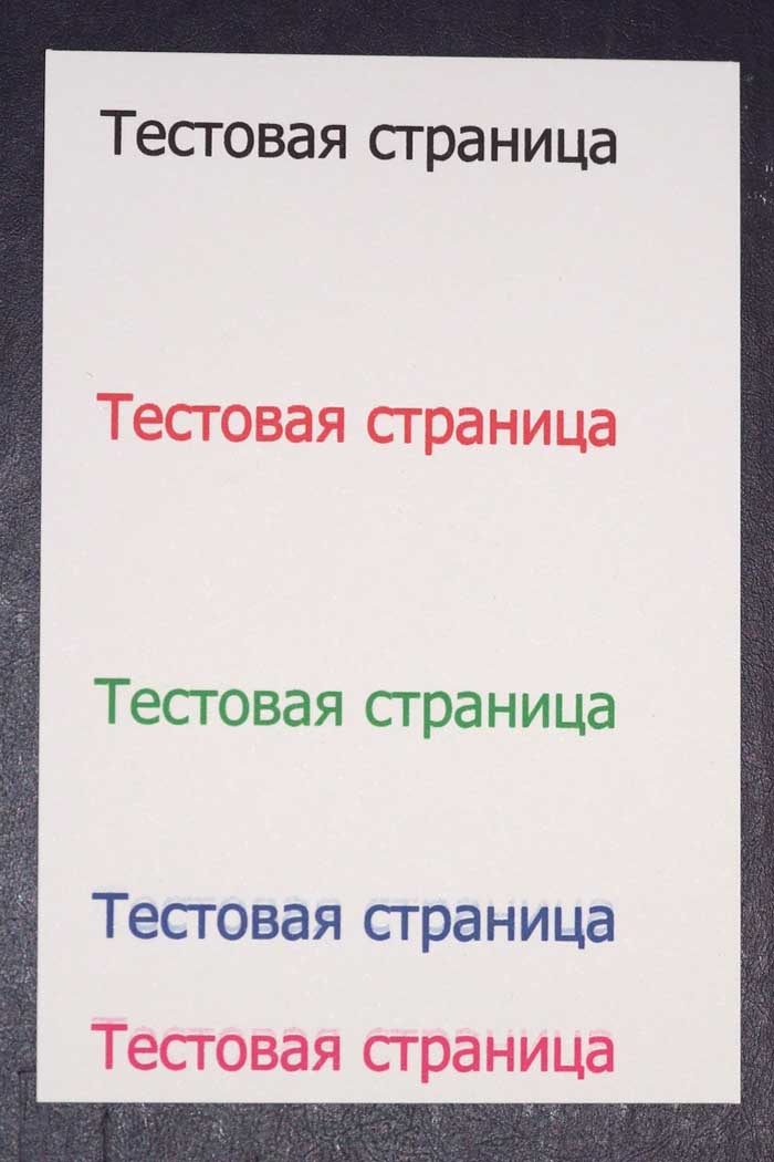

Добрался до PW sensor'а. Прочистил ватным тампоном, смоченным в спирте.. Сообщение о возможном замятии бумаги вроде как пропало сначала, но после отпечатка 20-30 страниц появилось снова. Выключение-включение принтера избавило от несуразного сообщения. Тем не менее, проблема с позиционированием и появлением "призрачного" двойника изображения всё же осталось.
Обратите внимание на "призраки" в синей и розово надписях ("призраки" сильнее проявляются в конце печатного листа). PF sensor?
| Сообщение #9 Отправлено 03 марта 2012 - 08:57
Смотрите в сторону PF энкодера. Протирайте диск дочиста фланелькой с дистилятом.
| Сообщение #10 Отправлено 03 марта 2012 - 10:48
В смысле с дистиллированной водой? )) Спирт не поможет? )
| Сообщение #11 Отправлено 03 марта 2012 - 11:47
Спиртом нет необходимости. Обычно достаточно смоченной ветоши(без ворсы) простой водичкой, желательно, дистилятом.
| Сообщение #12 Отправлено 03 марта 2012 - 21:36
Проблема решилась прочисткой PF sensor`а и соответствующего диска. Серёга Донецкий, спасибо большое за помощь!
