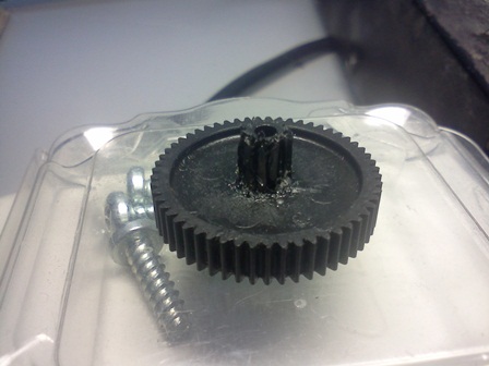

Решил проблему!!!
Щас соберу если заработает, то с фотками расскажу как!

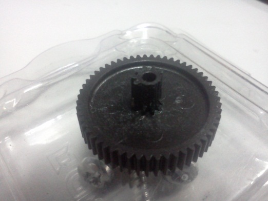

| Сообщение #12 Отправлено 27 февраля 2012 - 20:56
В общем не чего подобного я не нашел, заказать где то, тем более через АСЦ не реально.
Поэтому решил попробовать следующие.
Места где зубья оторваны зачистил, взял обычную канцелярскую скрепку, покусал ее на 5 частей (столько зубьев оторвало) аккуратность по капле клея капнул на получившиеся загатовки.
Самое тяжелое точно посадить их на шестерню. После того как посадил, вплавил паяльником в шестеренку.
Изделие с виду неахти, но все работает!
Сегодня пропечатал 5 листов А1, все пока нормально.
