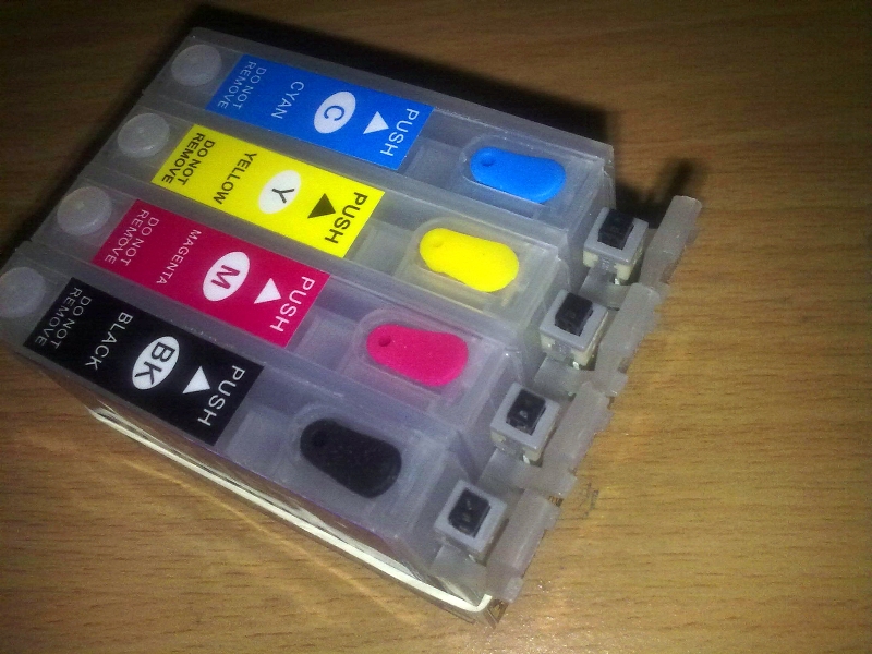

Как я понял принтер используется под сублимацию + ПЗК и периодически портит листы из-за внезапно закончившихся картриджей? Так?
Купите тогда ПЗК с принудительным обнулением.
Вот такие
И да будет вам счастье!
Подойдет конечно же и L100, но только если у вас есть поток, если его нет и бывают простои, то лучше S22+ПЗК...
Вот такие

Чернило Дюрафос. СНПЧ капсульная, покупалась здесь год назад, вот и мучаюсь, неделю печатает, вторую лампочка горит
не распознает картриджи, два дня экспериментов - ноль - утром включаю о чудо работает, и бегом чашки делать заказ то принят,
людям до одного места твои проблемы. Короче почитал форум - оказывается моя СНПЧ с синим блоком идет без батарейки,
поэтому такие танцы с бубном - сегодня заказал Блок авточипов COMBO-S22 думаю решится этот вопрос - всем спасибо за советы.
