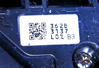

Помогите пожалуйста перепрошить CX4300.Удалил в Service FT номер своей головки,теперь не могу записать.Уже раз записывал находил на форуме пошаговую инструкцию по перепрошивке,сейчас найти не могу.В инструкции был и какой-то номер-работал.Хочу ввести свой,не могу, не пойму что за номер непонятный у меня(смотрите фото).Помогите разобраться.

Пробуйте прописать: 382D3136L12

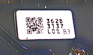

А кто мне скажет какой номер ID головки у меня,И почему который вписался 362B3137L0% только тумана напылил на бумагу?

Вот этот код и есть на фото 362B3137L0%, код правильный, т.е. ошибок нет. А вот почему ПГ так работает - это Вам "по телевизору" наверное никто не скажет. Поставите новые только что распакованные оригиналы - проверите в чернилах дело или в головке. Все остальные способы... извиняюсь... рукоблудие.
