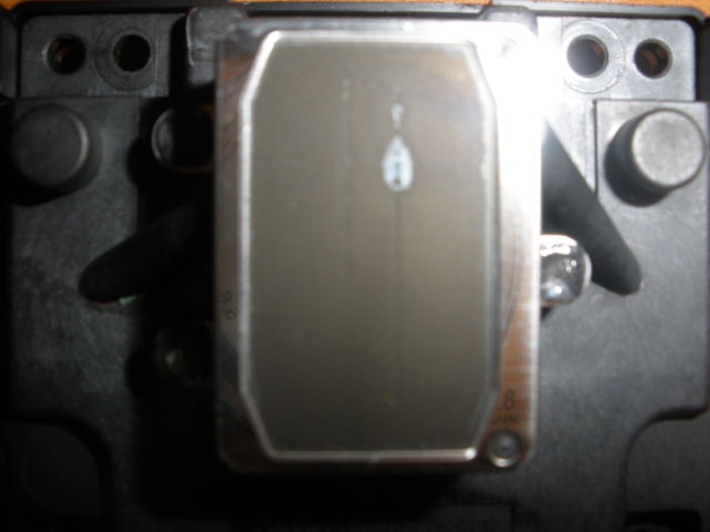

Стояла на промывке ПГ Epson TX-109, с 31 января сего года. Промыть проблемный (синий) цвет так и не удалось.
ПГ стояла погруженной в стекляную посуду с подогретой дистиляткой, на штуцеры были одеты шприцы с подогретой промывкой (зеленый ММ).
После нескольких дней на ПГ появилось пятно , что это может быть?
Как с ним бороться?
Со всех цветов промывка уходит одинаково быстро, кроме синего.
Похоже на какое то окисление.
Промывка ПГ Epson TX-109

МФУ Epson TX-109,СНПЧ - капсульная Resetters. Чернила водоростворимые WWM-E73.
Похоже на покупку новой ПГ...

Новая ПГ уже давно куплена и установлена.
А эта для опытов так сказать.
Просто интересно что вымылось из синего?
Когдато давно стояла снпч картриджная WWM.
Ржавых пружинок небыло.

Скорее всего из-за этого.
Сделал я как-то промывку:
Находилась она у меня в темном месте, в бутылочке непрозрачной.
И когда у меня закончился ММ, я решил налить ее в шприцы.
Скорее всего в ней со временем образовались кристалы. Что мы и видим на фото.
Как можно убрать?
1. Водорастворимые чернила
* дистиллированная вода
* смесь 1 части 5..10% "нашатыря" с 1-9 частями дистиллировки. Начинать лучше с большего количества дистиллировки, постепенно увеличивая концентрацию "нашатыря" вплоть до 1:1.
1:1 (1 часть 10% "нашатыря" + 1 часть дистиллировки) считается "ядренной" смесью и рекомендуется в самых "тяжелых" случаях засорения ПГ. Применять такой состав нужно очень осторожно понимая, что длительное воздействие может привести к поломке ПГ. После применения, необходимо тщательно промыть каналы ПГ чистой дистиллированной водой.
Раствор "нашатыря" в дистиллировке нужно фильтровать, т.к. часто в "нашатыре" выпадают кристаллы.
Как можно убрать?
