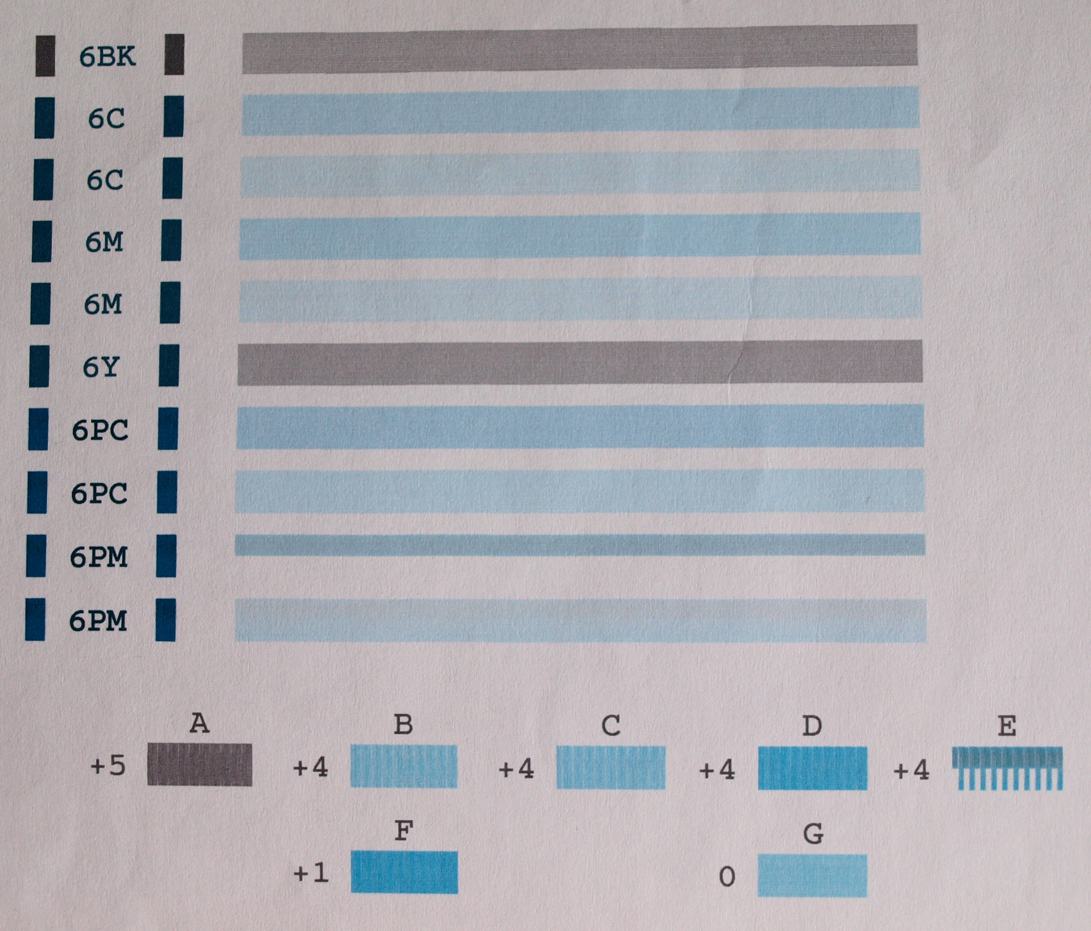

Добрый день.
С моим принтером возникли следующие проблемы:
1. При печати полосит синим, горизонтальные полосы идут через равные промежутки, примерно через каждые 5 мм.
2. При печати картинка сильно заливается синими чернилами. Если некоторое время интенсивно печатать, цвета более-менее выравниваются (полосы при этом остаются), но после некоторого простоя снова всё синее. В качестве примера прикладываю типичный тест дюз.
3. Жёлтый картридж постоянно подсасывает синие (чаще всего) или чёрные чернила. Один раз подсосал малиновые.
В текущий момент в принтере установлены совместимые картриджи GoodWill, до установки промывал головку смесью дистилированной воды и нашатырного спирта. Раньше печатал оригинальными картриджами перезаправленными чернилами InkTec.
Подскажите, в чём может быть проблема?

|    Сообщение #2 Отправлено 19 февраля 2012 - 15:21   zhivchik
Делать так: http://xn--80aans0au....php?f=48&t=884
Чернила поменял бы, реально.

|    Сообщение #7 Отправлено 19 февраля 2012 - 21:42   burykin
Просмотр сообщенияYakudzaVolk сказал:
Да капа это не пускает, помпа не работает.
А по синему - протрите контакты ПГ.
|    Сообщение #8 Отправлено 19 февраля 2012 - 22:14   YakudzaVolk
burykin,
Протереть контактную площадку спиртом?
Если помпа в самом деле не работает, то промывка головы и замена чернил не поможет, правильно? Придётся и саму помпу продувать? Как это сделать?
|    Сообщение #9 Отправлено 20 февраля 2012 - 07:45   zhivchik
Промывка помпы (с фото): http://bursten.ya.ru...xml?item_no=836
