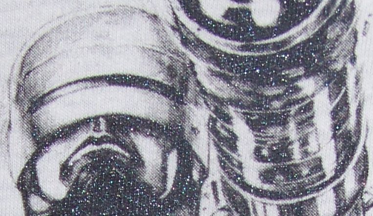

|    Сообщение #28 Отправлено 26 февраля 2012 - 17:53   koka
А вязкость\текучесть тут до фени
Просмотр сообщенияГеннадий_21 сказал:
А что если купить оптимизатор глянца для Epson R800 и добавить в него один к одному трафаретную краску и промывку для пигмента (для снижения вязкости)?
потому как пигмент крупный в трафаретных красках...при печати даже сетка используется с "крупной" ячейкой, дабы частицы "пролазили"...
Вот фрагмент.
  • Прикрепленное изображение: robocop.jpg

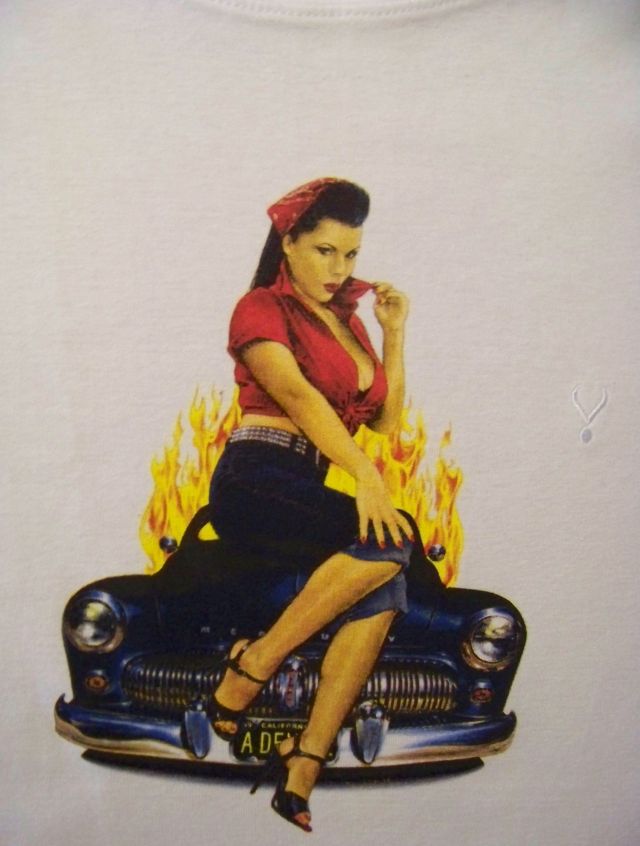

|    Сообщение #31 Отправлено 26 февраля 2012 - 19:12   koka
Аналогично Сергей...симуляция ЦМИКа...
