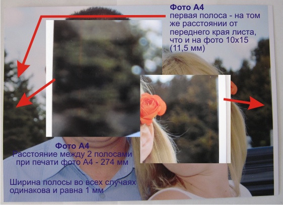

1. Пару месяцев назад включил принтер, начал печатать: на расстоянии 11,5 см от переднего края листа была красноватая полоса шириной 1 мм. Ближе к концу фотки - такая же полоса. Т.е. на 1 фото - 2 полосы (в передней части листа и в задней). Протёр энкодерный диск влажной салфеткой, запустил фото на печать - полосы исчезли.
2. Где-то месяц назад включил принтер, запустил фотки на печать - опять та же проблема. Снова протёр энкодерный диск влажной салфеткой. Запустил фото на печать - полосы не исчезли. Снова хорошенько протёр влажной салфеткой энкодерный диск с двух сторон, запустил фото на печать и наблюдаю: в начале листа полоса есть, в конце листа - нет. Сразу же напечатал фотку ещё раз - полос уже нигде не было (подумал: может, влага на рисках полностью ещё не высохла после протирки). При дальнейшей печати полос также не было.
3. Вчера та же история: начал печатать - полосы. В начале листа и в конце. Хорошенько вытер диск влажной салфеткой с двух сторон - полосы. Повторно вытер диск, но уже дегризером - полосы. В третий раз хорошенько вытер диск дегризером - полосы. Печатал и в режиме "Фото", и в режиме "Фото RPM" - полосы в тех же самых местах.
В четвёртый раз вытерать не стал, стал в упор разглядывать все риски под фонариком: диск чистый, все риски целые, без клякс и затёров. Только мелкие пылинки местами. Чистыми пальцами поспихивал эти пылинки. запустил фото на печать и наблюдаю: в начале листа полоса есть, в конце листа - нет. Сразу же напечатал фотку ещё раз - полос уже нигде не было.
Вот теперь уже сомневаюсь, что это энкодерный диск. Причины следующие:
1. Если бы сенсор не видел одну из рисок, то полосы у меня были бы в разных местах, поскольку в процессе чистки энкодерного диска я вращаю его на произвольное число оборотов. И проблемная риска попадалась бы сенсору каждый раз в разных местах фото.
2. Если бы сенсор не видел одну из рисок, то полос на листе было бы больше 2.
3. Если бы это был энкодерный диск, то полосы бы исчезали бы сразу после одной из протирок, а у меня они исчезают как-то постепенно (в 2 последних случаях):
>...запустил фото на печать и наблюдаю: в начале листа полоса есть, в конце листа - нет.
Наблюдения:

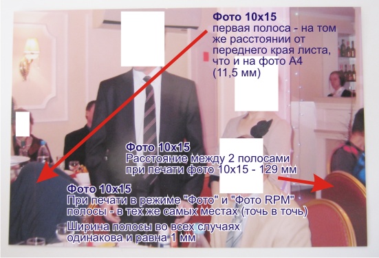

1. Полосы появляются всегда в одном и том же месте.
2. И при печати фото А4, и при печати фото 10х15, передняя полоса появляется на расстоянии 11,5 мм от переднего края листа (печатал всегда без полей).
3. Полоса всегда красноватого цвета и всегда одной и той же толщины - около 1 мм.
4. При печати фото А4 расстояние между 2 полосами всегда одно и то же - 274 мм
5. При печати фото 10х15 расстояние между 2 полосами всегда одно и то же - 129 мм
6. Полосы появляются и при печати в режиме "Фото", и при печати в режиме "Фото RPM"
На энкодерный диск не похоже. Может, это двигатель тупит ?

По 2-му варианту. Шаг полосы при печати фото 10х15 = 129 мм, при печати фото А4 = 274 мм. И в том, и в другом случае присутствуют только 2 полосы. 1-я полоса - на расстоянии 11,5 мм от начала листа (печатаю всегда без полей). Вторая - на расстоянии того же порядка от конца листа.
Почему уверен, что только 2 полосы: есть ещё одна фотка А4, на которой практически по всей длине присутствует тёмный фон, на котором видны эти полосы. Больше там полос нет.
