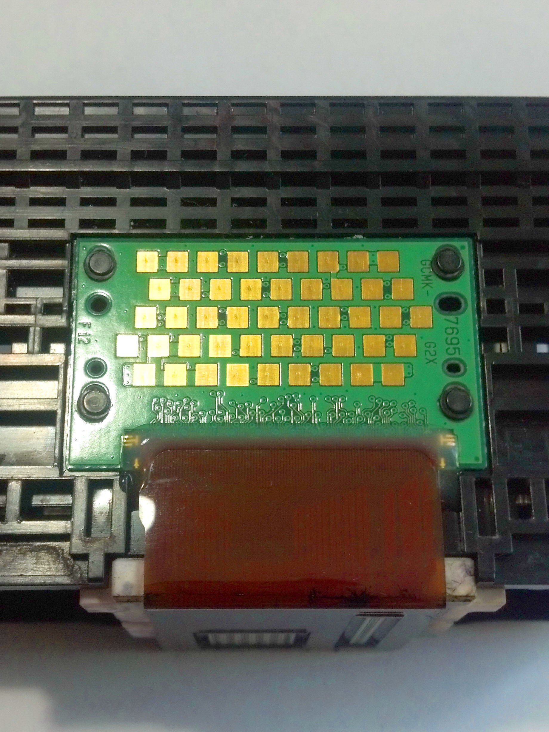

| Сообщение #14 Отправлено 13 июля 2017 - 16:05
Господа, посмею все-таки вернуть тему к жизни.
Имеем струйник Canon IP4500/ Хороший, надежный аппарат, он у меня с 2008 года, где-то есть даже рапечатанный сервис-лист с количеством напечатанных листов.
Не помню сколько, точно но много.
С недавних пор тоже появилась неисправность - пять морганий желтым или не установлена ПГ.
В нете есть статья - http://www.notesprin...250-ip2000.html
позволяющая обойти эту неисправность.
Может кто - нибудь делал уже это и может указать какие именно контакты на фото закоротить через диод.
| Сообщение #15 Отправлено 19 июля 2017 - 23:03
Виталиий, прежде чем коротить, почистите контакты ПГ и ответные контакты в принтере, поставьте, попробуйте печатать. Может получится реанимировать. Если не получится, то прозвоните шлейф каретки. После остается только менять ПГ на новую.
| Сообщение #17 Отправлено 04 декабря 2018 - 04:17
Хотел отписаться. Нашел у подъезда выкинутый ip4500 . Решил побаловаться. Проблема как тут - 5 миганий, нет головы. Голова QY6-0067 . Вообщем спасибо, напаял 3 диода по схеме
https://reseters.ru...attach_id=41163
Завёлся! Правда полосит, старый уже.
Тестер вообще по контактам очень странно показывал , описывать не буду (навыки в электронике имеются)
Может кому пригодится для ip4500
