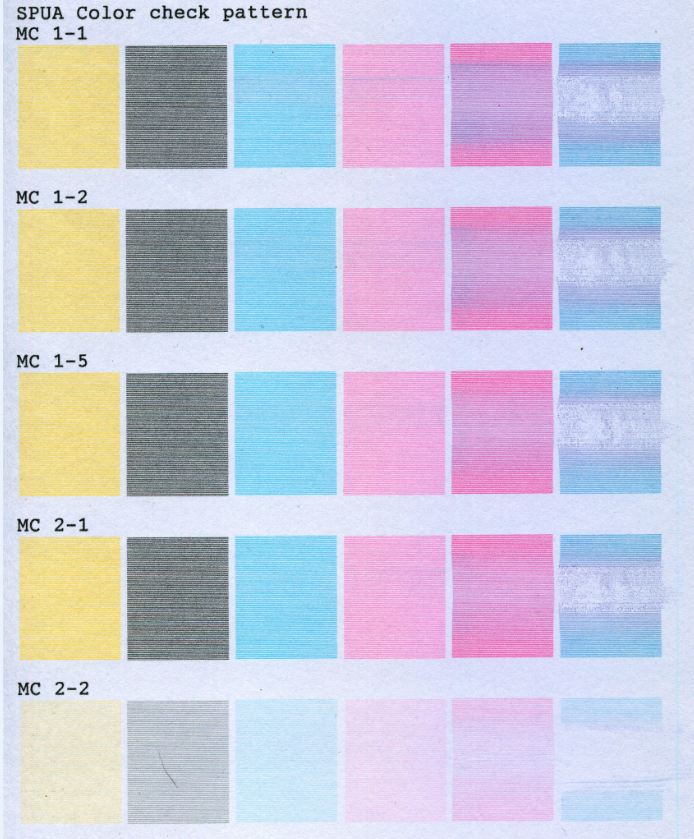

Уважаемые дамы и господа.Прошу Вашего совета в следующей проблеме, некорректная печать синим,Точнее даже не печать, а просто(как бы правильнее высказаться)нет части синего.Снимок прилагаю. После оригинальных 3-х комплектов черинмл.зализ Ink Mate EIM 290,такие же стоят на R270 ,там без проблем,по сему на них грешить не могу.Хотя предотвращая вопросы- чернила менял. Ситуацию это нисколько не улучшило. Прочистки не помогают. Иногда получается ,что синий идёт с добавлением соседнего малинового.Буду искренне признателен за Ваши советы.
С Уважением,Олег.
P.S. Принтер куплен в ноябре месяце. Прогнал около 2000 оттисков.Если некорректно сформулировал вопрос,прошу извинить.
L800 нет части синего

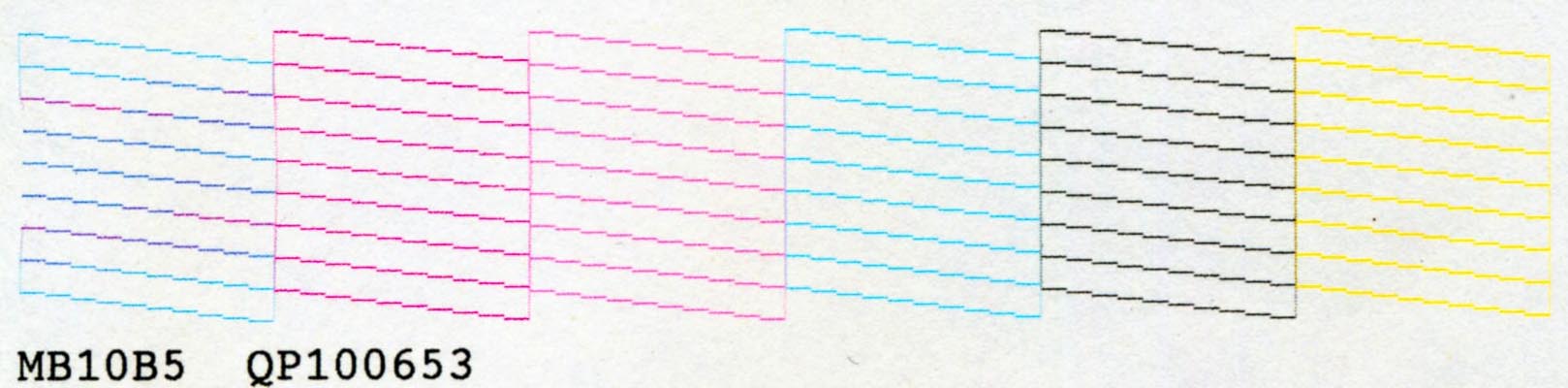

Некорректо оно конечно...тест дюз в первую очередь на обозрение...а судя по тому. что выложено...ну нет циана...ну пропал...ну голодает...
Да и маджента...да и блэк...да и...остальное.

Спросил в сервисном центре. Сказали,что голова вряд ли.Дюзы то все работают.Хотя может и не правы. Ладно приеду сегодня с работы-будем думать.
