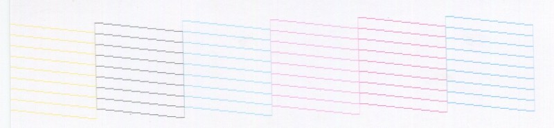

Здравствуите. Принтер епсон п50, снпч Ресетлерс, чернила инктек 10й серии. При печати на формате А4 появляются полосы через весь отпечаток, при печати на формате 10х15 проблем нет. Тест дюз ниже Прикрепленное изображение: img199 (800x186).jpg

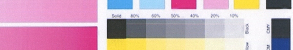

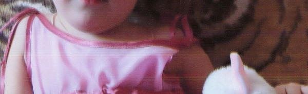

так выглядят полосы на фото
Прикрепленное изображение: проблема.jpg
Прикрепленное изображение: проблема2.jpg

|    Сообщение #4 Отправлено 15 февраля 2012 - 14:02   Михаил Лексеич
Так вдоль или поперек? Это важно. Вдоль - одна причина, поперек - другая.

|    Сообщение #6 Отправлено 15 февраля 2012 - 14:07   Avtos
Вдоль листа
по ходу печати принтера
|    Сообщение #7 Отправлено 15 февраля 2012 - 14:21   Nikolai67
По ходу движения листа или по ходу движения каретки?
|    Сообщение #8 Отправлено 15 февраля 2012 - 14:45   Avtos
поперек
движения каретки
почитал про инктек е0010, сколько людей столько и мнений. Я лично не думаю что дело в чернилах, аедь тест дюз нормальный вроде, да и полосы поперек хода каретки
|    Сообщение #9 Отправлено 15 февраля 2012 - 14:48   Михаил Лексеич
Просмотр сообщенияAvtos сказал:
Загрязнение энкодерной ленты или нарушена калибровка печатающей головки (в драйвере принтера есть штатная процедура калибровки)
|    Сообщение #10 Отправлено 15 февраля 2012 - 14:56   Avtos
Напечатал несколько листов. Полосы походят по одним и тем же местам +/- 3мм. Думаю на бумаге 10х15 их нет потому как место это чуть левее ее прохода по принтеру.

|    Сообщение #11 Отправлено 15 февраля 2012 - 15:04   Михаил Лексеич
чем прочистить ленту?
Я чищу ватным тампоном (круглый такой, у жены краду) смоченным водкой. Может это и не правильно, но помогает. Наверняка где то на форуме есть соответствующая тема.
|    Сообщение #12 Отправлено 15 февраля 2012 - 15:57   Avtos
Просмотр сообщенияМихаил Лексеич сказал:
Почистил,(я даже не подозревал что она может так испачкаться :pardon: ) напечатал пару снимков подряд, проблемы как не бывало, по моему даже цвета насыщенее стали :smile: . Огромное спасибо форуму и Михаил Лексеичу в часности :good:
