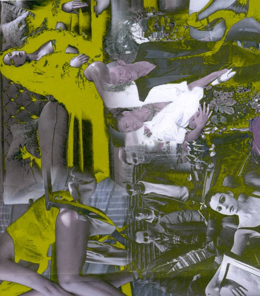

|    Сообщение #1 Отправлено 14 февраля 2012 - 12:14   Dima_ok
Вот такая вот беда. Проверял расположение катриджей, перезаправлял, прочищал трубки.. не помогает. подскажите пожалуйста как исправить.Прикрепленное изображение: x_afd4e77b.jpg
|    Сообщение #2 Отправлено 14 февраля 2012 - 12:16   Dmitriy_KZ
а по точнее можно расписать? или догадываться должны?
|    Сообщение #3 Отправлено 14 февраля 2012 - 12:17   Dima_ok
:) вот догрузил скан
|    Сообщение #4 Отправлено 14 февраля 2012 - 12:20   Dmitriy_KZ
лучше тест дюз подгрузите...

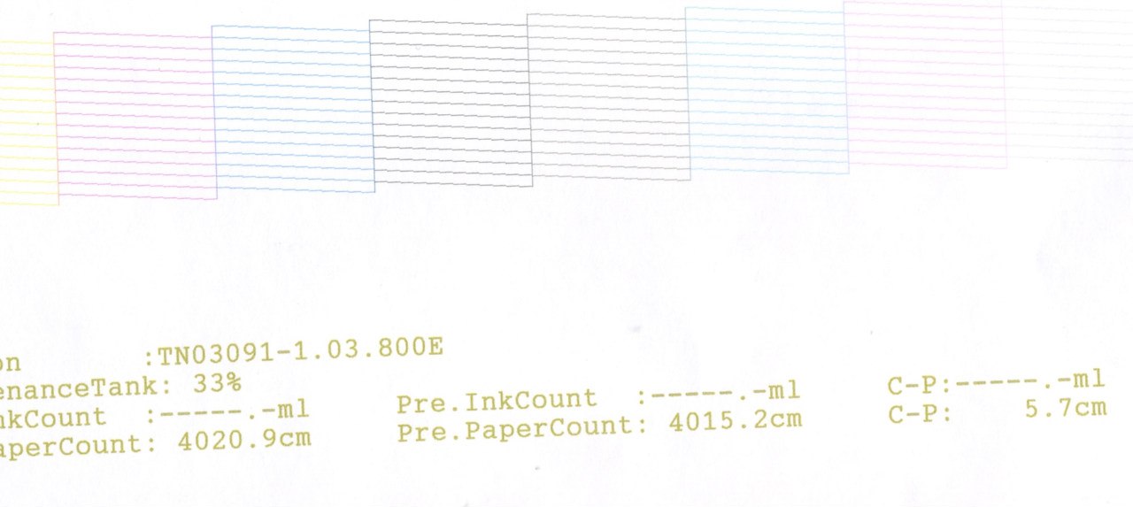

|    Сообщение #5 Отправлено 14 февраля 2012 - 12:35   Dima_ok
Прикрепленное изображение: z_70afe155.jpg вот
|    Сообщение #6 Отправлено 14 февраля 2012 - 18:37   sid2302
У вас черный и желтый поменяны местами.
1. Неправильно стоят картриджи
2. Неправильно подключены трубки
3. Неправильно залиты чернила в картриджи.
|    Сообщение #7 Отправлено 14 февраля 2012 - 19:11   Dima_ok
спасибо за помощь, уже разобрался.
Прочистил полностью трубки, первый А1 формат цветной вышел не очень, второй отлично.
