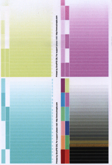

Принтер епсон р290, СНПЧ, чернила ОСП, бумага епсон премиум глосси.
При печати обратил внимание, что волосы брюнетки в некоторых местах имеют цветной оттенок.
Раньше этого не наблюдалось. Распечатал тестовый снимок, на котором четко заметен дефект.
При изменении видов бумаги и профилей дефект не пропадает, но перемещается окрас серых полос и цвет окраса. То же при смене бумаг от простой до глянцевой. Прочистка головки результата не даёт, все дюзы рабочие.
Не могу сообразить в чём дело. Может кто встречался уже с аналогичным явлением и нашёл способ устранения.
Снимок прилагаю. Адрес почты тоже. Буду признателен за советы. Мой возраст 66 лет и голова уже не так соображает как раньше. :angry:
Пишите мне
Добавляю информацию. Справа от полос изменивших цвет, на белом поле под лупой видны светло-красные точечки. При печати в оттенках серого эффект так же наблюдается, хотя и менее заметен.
  • Прикрепленное изображение: цвет_на_черном.jpg
|    Сообщение #2 Отправлено 14 февраля 2012 - 13:06   Михаил Лексеич
Просмотр сообщенияwukolov сказал:
все дюзы рабочие.
Это неверное предположение. Для устранения дефекта необходимо добиться чтобы дюзы на самом деле были рабочими.
|    Сообщение #3 Отправлено 15 февраля 2012 - 08:13   wukolov
Приношу свои извинения за вопрос не в той теме, не нашел подходящую.
После ответа "спеца" ещё раз распечатал дюзы и при большом увеличении, действительно обнаружил три неработающие дюзы в желтом цвете. При обычном просмотре не было заметно.
Печать теста показало заметное улучшение в области серого, но пока не удалось полностью заставить работать желтые дюзы - одна не работает. После исправления ещё раз распечатаю тест серого и отпишусь. СПАСИБО ЗА ПОДСКАЗКУ, зрение слабеет, буду внимательнее к дюзам.
