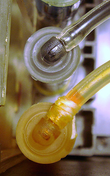

| Сообщение #7 Отправлено 21 декабря 2005 - 12:04
Делал СНПЧ.
На картридже нужно было обклеить металлический штуцер (трубочка из нержавейки 2мм.)
Встал вопрос чем?
Решил попробовать термоклеем на негодном картридже.
Капнул термоклей, подождал, пока затвердеет, подковырнул ножом – отпал.
Тогда зачистил место склеивания наждачной бумагой, капнул из пистолета термоклей и дополнительно прогревал паяльником, (чтобы клей был более жидким) прогревая клей, я паяльником легонько касался и картриджа. Отлично склеилось.
Но надо следить за температурой паяльника. Если клей начнет менять цвет (делаться коричневым) надо немедленно выключить паяльник и дать немного остыть, чтобы не пережечь клей.
Сейчас практически пистолетом не пользуюсь, если надо что-то склеить, ножом отрезаю нужное количество термоклея, кладу на место склеивания и расплавляю паяльником. У паяльника сменное жало, так я сделал несколько видов: одно жало тонкое другое лопаточкой и т.д. в зависимости от места склеивания.
Встал вопрос чем?
| Сообщение #8 Отправлено 21 декабря 2005 - 13:00
ага, тоже самое делал, но вот до наждачки не додумался и паяльником по картриджук не возил. Обязательно приму к сведению ! Спасибо всем кто принимает участие в обсуждении.
