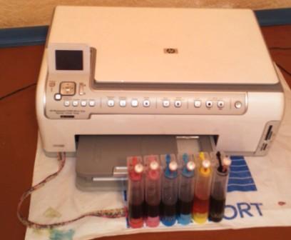

Здравствуйте. Очень нужна помощь. У меня возникла проблема после самостоятельной установки СНПЧ на принтер HP C5183 (картриджи №177)
Прикрепленное изображение: DSC_0325.jpg

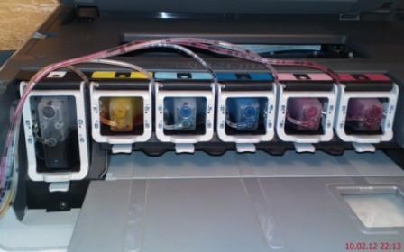

Все сделал как написано в инструкции которая шла с СНПЧ: Заправил все картриджи красками до половины, затем шланги в картриджи. После этого заправил емкости для чернил как было показано в инструкции...
Прикрепленное изображение: DSC_0326.jpg

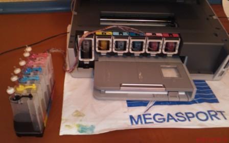

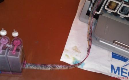

включил на принтере "Очистка дюз", принтер начал гонять чернила по системе, сперва в картриджи (в шлейфе воздушных пробелов не было), а затем с картриджей в емкости с чернилами, в емкостях появились пузырьки воздуха (воздух вышел), но после того как "очистка дюз" большую часть шлейфа заполнил воздух, но картриджи остались на половину заполнены воздухом.
Прикрепленное изображение: DSC_0327.jpg
Прикрепленное изображение: DSC_0328.jpg
Я перепробовал всё что смог найти в Интернете и пробовал шприцем высасывать воздух, шлейф полностью заполняется чернилами, проверку дюз я не делал специально чтоб принтер не загнал воздух, но после первой же печати он прокачал систему и загнал воздух а шлейф. Травит скорее всего картриджи, я уже не знаю что делать. Как убрать воздух с системы??? (если нужно могу скинуть инструкцию по которой устанавливал СНПЧ)

Уважаемый daffman не могу понять эт где у Вас стоят водушные фильтры, и чё у Вас закрыты ВО
Мда почитал инструкцию к нему http://colorway.ua/u...CISS_HP_177.pdf, по моему это геморрой протыкать большую пробку иглой и вставлять туда водушный фильтр. Почитайте на форуме шо такое сосуд мариотта ИМХО викинуть те иглы и открыть ВО.

Я пробовал ставить фильтры на ВО, но при этом ВО полностью заполняется чернилами...В картриджах кроме отверстия для залива чернил есть еще одно которое постоянно открыто, должно оно быть открыто или его заткнуть? (Обратится к продавцу это конечно хорошая мысль, просто хотелось бы сделать самому)

как Вы думаете будет работать после этого Ваше СНПЧ???? Откуда картридж будет сосать чернила, если у него вдобавок отверстия
Просмотр сообщенияdaffman сказал:
он конечно будет сосать воздух а не чернила. Напоминаю Вам почитать принцип действия СНПЧ и сосуда Мариотта независимо от модели принтера и количества цветов.
Для этого вставляете шприц в ВО и открываете большую пробку и перекачиваете чернила, после чего закрываете большую пробку и так на каждом цвете. Дополнительное отверстие, которое предназначено ИМХО наверное для прокачивания чернил от доноров до картртриджа, на картриджах соответственно закрыть хорошо.

эта снпч так и работает принтер закачивает чернила в картриджи из снпч, потом выкачивает обратно из карриджей, в снпч лишнее, своим насосом, просто снпч от Колор вэй снабдили неправильными сосудами, там не должно быть мариотов. вообще!!!! просто банки, сделайте всё по инструкции обратно и печатайте , чернил при нормальной работе, в трубках быть не должно!
daffman, картриджи в снпч глухие, там заглушки не нужны, так как принтер при закачке заливает воздушную камеру, в донорах.
