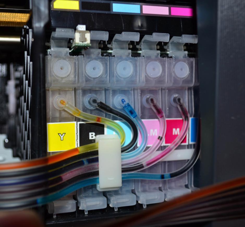

Доброго времени суток! У меня такая проблема при простое снпч появляется воздух в трубках на входе в картриджи, чем дольше стоит тем больше воздуха, от куда он берется? и что делать в этом случае?
Ниже фото

|    Сообщение #2 Отправлено 11 февраля 2012 - 18:17   Nikolai67
Разгерметизация системы.
Что делать решать вам, можно перебрать, можно обменять, можно выбросить и поставить нормальную систему.

|    Сообщение #3 Отправлено 11 февраля 2012 - 18:20   asd-www
Резинки на картриджах вроде плотно входят, СНПЧ совсем новая. А сопла НГ не могут воздух пропускать?

|    Сообщение #4 Отправлено 11 февраля 2012 - 19:07   Nikolai67
У вас принтер печатает/не печатает после простоя?
|    Сообщение #5 Отправлено 11 февраля 2012 - 19:14   asd-www
С печатью проблем нет, после простоя неделю, все дюзы на месте. Но вот воздух сам по себе появляется все больше с каждым днем, после печати 2-3 листов фото он уходит в картриджы и заполняется чернилами, но после простоя снова воздух появляется. Но в черном цвете не появляется воздух.

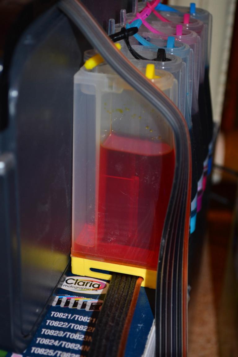

|    Сообщение #7 Отправлено 11 февраля 2012 - 19:20   asd-www
Если уровень чернил в ВО низко, отсос воздуха неизбежен.
ВО это что имеется ввиду?
Уровень чернил в донорах примерно 60%(чуть больше половины) Доноры стоят на уровне принтера.

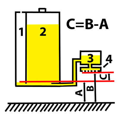

|    Сообщение #8 Отправлено 11 февраля 2012 - 19:36   aaaa
Я имею ввиду уровень чернил в воздушном отсеке донора "1". Сколько чернил в отсеке с чернилами "2", где стоят доноры - не имеет значения.

|    Сообщение #9 Отправлено 11 февраля 2012 - 19:49   asd-www
На фото видно

|    Сообщение #10 Отправлено 11 февраля 2012 - 19:53   Nikolai67
Просмотр сообщенияasd-www сказал:
Ну вот и ответ на ваш вопрос:
Теперь нужно решить следующую проблему:
Нужно выяснить плотно или вроде плотно? Есть или нет перекос при посадке на иглу-чернилозаборник, или герметичность картриджа в целом. Как это проверить, я не знаю, это общая проблема картриджных систем, и если вы решились её приобрести, то это ваши проблемы. Думайте...
|    Сообщение #11 Отправлено 11 февраля 2012 - 20:03   ЮХа
Не переживайте! Это вполне нормальная ситуация при применении картриджных СНПЧ. Как тут уже говорили, трабл происходит от негерметичности картриджей. Лечить бесполезно. При частой печати опустошение картриджей произойдёт не скоро. Более того, при штатных прочистках, когда работает помпа, чернила вновь заполнят картридж. А если трабл достанет в конец - купите новую СНПЧ. Может в ней будет меньше дыр!

|    Сообщение #13 Отправлено 11 февраля 2012 - 23:33   Anbel
Уважаемый asd-www возьмите клей 88 и в указанных местах на всех цветах проклейте и феном женским просушите. Данную процедуру можно повторить несколько раз. Одна просьба-без фанатизма, иначе от высокой температуры только хуже сделаете.

|    Сообщение #16 Отправлено 18 марта 2012 - 10:28   bronja45
А я делаю так: Напротив каждого цвета, где есть воздух, протыкаю шприцем с иголкой в отверстие в центре в верхней части картриджа на глубину примерно на 5 мм. Потихоньку начинаю отсасывать воздух из картриджа. При этом наблюдаю как чернила соответствующего цвета поступают в картридж по шлейфу. Внимательно смотрю на стык иглы со шприцем. При малейшем появлении чернил на стыке, прекращаю отсос. Отверстие заклеиваю каплей клея "МОМЕНТ".
Далее все зависит от герметичности картриджа. При пояилении воздуха, процудуру повторяю.
|    Сообщение #17 Отправлено 29 марта 2012 - 14:01   by_kalashnikov
У друга была такая проблема,у него из под резинок картриджей сосал воздух. Поступил он таким образом, на сопла картриджей он на маленькие капли клея такие же резиночки (честно взято с ремкомплекта карбюратора скутера) и все, правда трудоемкая процедура.
