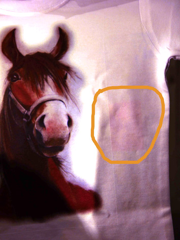

Случай не единичный, пятно появляется в одном и том же месте. Причем только на футболках для сублимации, а на хлопке( при термотрансфере) его нет.

судя по вышеизложенному объему информации- барабашка завелся. ИМХО )))
бумагу пробовали поменять ?
| Сообщение #5 Отправлено 12 февраля 2012 - 14:38
да вряд ли в бумаге дело, на термопрессе у приятеля таких проблем нет
..... буду эсперементировать с температурой и прижимом , пошел в магазин за тканью... ээх футболки жалко!
| Сообщение #6 Отправлено 12 февраля 2012 - 14:40
Обрезайте бумагу в тех местах, где нет изображения. Если на футболке появилось, то значит и на бумаге это есть. Из неоткуда "взгонка" не произойдет. Думаю про состояние плита (ее чистота) спрашивать не надо, проверили уже что на ней никаких "призраков" нет.

При печати на ф-ку для сублимации появлялись точки по всему периметру ф-ки куда опускалась нагревательная плита пресса. Думал верхняя плита загрязнилась. Мыл изопропиловым спиртом, водой. Не помогло. Наклеил тефлоновый лист (одна сторона липкая)он начал при температуре 190 градусов отставать от плиты.
Оказалось дело в ф-ках их все перед тем как наносить печать нужно почистить валиком с липкой лентой. Чтоб вся пыль осталась на валике, а не на ф-ке.
Между ф-кой и верхней нагрев плитой, что-то ложите?
Ф-ки другого производителя пробовали?
| Сообщение #15 Отправлено 26 мая 2012 - 17:23
Скорее всего это пятно с предыдущего переноса.
Принтер епсон Т1100, чернила инктэк, бумага ломонд матовая плотность 90гр. форматы А3 и а4.
Переносим так: футболка (используем от флагофф), отпечатанный лист, сверху еще укладывается обычная бумага А3, и сверху ОБЯЗАТЕЛЬНО бумага для выпечки - всегда одной строной вниз(вроде как какая то фрау фрокенбок?).
Ну и переодически приходится менять бумагу для выпечки (примерно через 10-15 футболок). Иначе получаются "фантомы" от предыдущих переносов.
