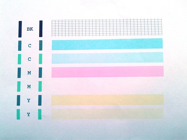

Начну заново. У меня такая беда. Думаю, что многие с ней сталкивались..., но в инете решения я так и не нашел. После окончания родных картриджей, на canon mp280, назрел период перезаправки. Так я и сделал. Все перезаправил... лишнее откачал..., в общем все по уму. Жена решила распечатать фотки (Можно сказать буквально сразу). Фотки оказались все с зеленым оттенком. Категорически начал отсутствовать серый цвет. Черный картридж отрабатывает на ура. Цветной не дает серого из чего следует, что серого оттенка на фотках нет, а в место него сплошная зелень, или я бы сказал сепия. Через некоторое время стала на тестовой печати выдавать отутсвие бледной мадженты... Сходил в СЦ, там единственное, что умного сказали - "...возможно, крякнул чип картриджа..., попробуйте сменить цветной картридж". Блин! Но он ведь денег стоит (картридж стоит как пол принтера), а если косяк не в нем?!
Может кто нибудь встречался с подобной проблемой? Просветите с чем это связано и как с этим бороться.

kaaryb, разбирай цветной картридж, вынимай все мочалки и заливай стеклоочистителем. Светло-розовый у тебя появиться или по крайней мере появится то все что от него осталось.
| Сообщение #20 Отправлено 14 июня 2013 - 11:45
СНПЧ выкинь сразу
Да нету у меня СНПЧ... А есть какая нибудь инструкция по разборке картриджа? И что делать с мочалками? Предполагаю, что нужно промыть и уложить обратно? Я перезаправлял через дырдочки предварительно сделанные...
