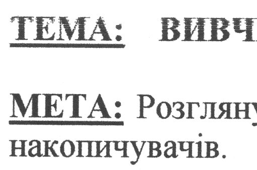

Epson TX410 с СБПЧ пользуюсь где то уже 1,5 года. Точно не помню после чего начались такие горизонтальными глюки. Если большим шрифтом то строку печатает абсолютно нормально, а следующую вот с такими горизонтальными сдвигами. Так будто печатающая головка ошибается. Поскольку может и нормально (через строку) догадуюсь что это программная поломка. Что интересно так только с черним цветом. Печатающу головку калибровал, винду менял...

Такая неисправность проявляется как при печати с ПК, так и при печати ксерокопии (без ПК) на обычной бумаге. Не знаю что еще написать. Вы скажите - я напишу.

Для чего цепляться к словам? Еще раз перечитал правила - написал все правильно.
Я имел в виду, что если текст крупным шрифтом - одина из строк выходит горизонтальными смещениями, другая напечатана нормально. Думаю последовательность не имеет значения. Если малым - несколько строк выходят нормальными, а несколько следующих нет. И так по кругу. Пора бы уже услышать, как этих сдвигов избавиться! Если вам нечего сказать по теме - не флудите, не отвечайте, пройдите мимо!

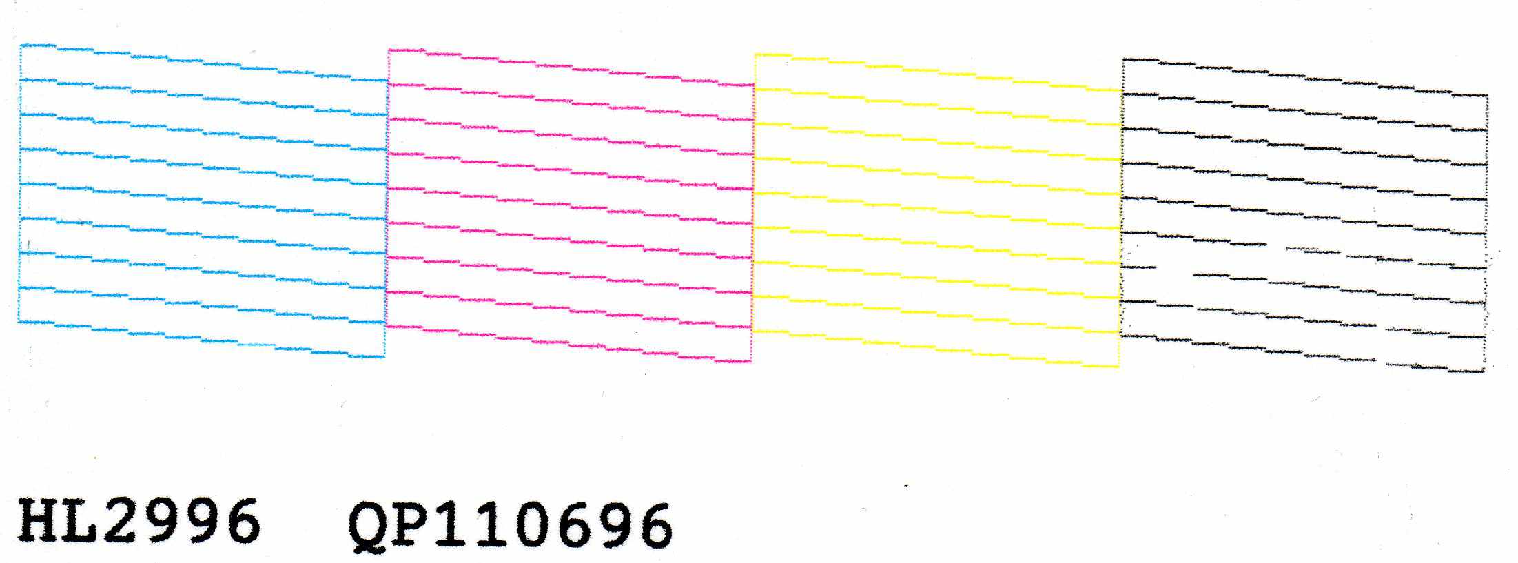

T0LL, всё прикалываемся???
Скан тест дюз где - это самое главное???!!!

| Сообщение #14 Отправлено 11 февраля 2012 - 16:02
Думаю что чернила нужно сменить на заведомо свежие, промыть ПГ и систему от старых чернил, дать отстояться сутки...
