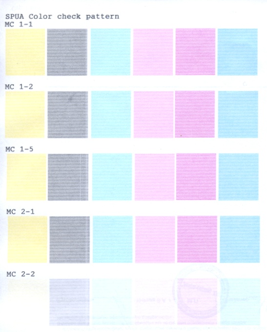

После попытки печати на CD (не удачной) появились вертикальные полосы при фотопечати. Полосы занимают ок 5см от левого края, дальше фотопечать без искажений. После неоднократной прочистки печатающей головки (программно) чуть-чуть стали меньше, но не исчезли. При печати "теста режимов печати" в зоне ченого цвета от 1 до 3 вертикальных полос толщиной 0,5мм.стабильно без изменений. Ранее это уже было, но при этом фотопечать была супер, без каких-либо искажений.
Кто-нибудь сталкивался с такой проблемой?
Как решали?
  • Прикрепленное изображение: img730.jpg

Лента энкодера грязная.
Просмотр сообщенияASER сказал:
Как решали?
Можно заменить, можно помыть, протереть.
